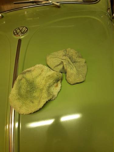

So sah es mal bei mir aus, habe quasi auch keinen Klarlack drauf. Habe mit der Maschine poliert, das letzte mal davor vor etwa 8, 9 Jahren. Dann ist der Polierlappen auch grün. Soo oft macht man das ja nicht. Wichtig ist, wie bereits geschrieben, dass die versiegelung möglichst lange hält.
Im bild: rechts poliert, links "roh"

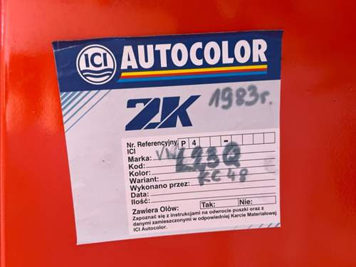

Der Lack ist nicht Original VW-Käfer-Lack. Auf der Kofferraumhaube klebt von innen ein Zettel, dort steht L23Q. Wenn man danach googlet, findet man VW-Audi L23Q Orangerot (Siemens orange), z.B. https://www.autolack21-shop.de/...-siemens-uni-2k-einschichtlack-1-ltr
