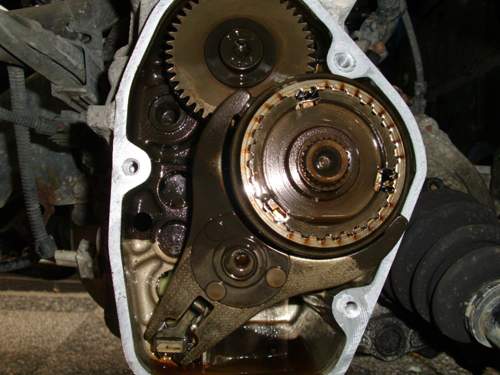

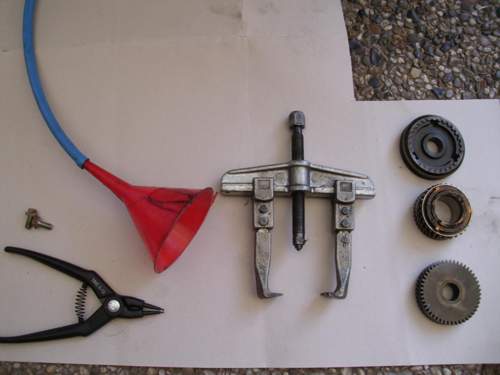

Guten Abend liebe Damen und Herren,
lasst mich kurz das Problem erklären.
Mein Getriebe hatte ein surrendes Geräusch entwickelt, welches relativ plötzlich auftrat. Nach längerer Autobahnfahrt ist mir auf der Abfahrt bereits aufgefallen das die Gänge auf einmal schwer einzulegen waren.
An der ersten Ampel angehalten und schon erhebliche Probleme gehabt den Gang einzulegen. Begleitet mit einem surrenden Geräusch.
Siehe YouTube Link. https://www.youtube.com/watch?v=oZmeArJdBSs
Für die die keine Links mögen.
Sucht bei Youtube nach: "Polo 6N Getriebe Probleme Dezember 2024".
Beim öffnen des Deckels für den 5 Gang sind mir Spähne aufgefallen. Fazit Getriebe.
Getriebe mit einem anderen eigentlich guten aber gebrauchten Getriebe getauscht.
200km mittlerweile gefahren. Sage und schreibe, die gleiche Autobahnstrecke und Abfahrt und es ist wieder da. Schwere Gangschaltung und das Geräusch. Wieder erst nach der Strecke aufgefallen. D:
Ein anderes Symptom. Wenn der Gang eingelegt ist und ich die Kupplung kommen lasse, dann passiert es manchmal das diese mit einem Ruck die Trennung aufgibt.
Also beim anheben des Kupplungpedals, im ersten Drittel nichts und knall, die Kupplung beginnt zu schleifen und beim loslassen des Pedals alles wie soll.
Dazu sei gesagt das ich den 5 Gang für einen langen getauscht hatte, aber im Getrieb davor lange damit gefahren bin.
Getriebeöl hatte ich bis zum überlaufen aufgefüllt, als er auf der Hebebühne war.
Kennt ihr das Problem / Geräusch aus dem Video?
DANKE!
Ich bin sehr verzweifelt.
Das er kaputt ist ist eine Sache, aber nicht zu wissen was es ist. Aaaaaaargh

Dann ist wohl im innern des Getriebes was defekt. Lager verschlissen, Späne im Öl deuten ja auf nichts gutes hin. Auch das "neue" Gebrauchte Getriebe kann ja ne Macke gehabt haben. Wenn die Kupplung richtig Montiert wurde, dürfte die nicht die Probleme machen.

Das klingt aber doch sehr nach Kupplung bzw. Ausrücklager i.Verb. m. kaputter Führungshülse, die eine reibungslose Bewegung des Ausrücklagers auf der Getriebewelle behindert bzw. in bestimmten Stellungen schleifen lässt.
Aber du kannst dich drehen und wenden wie du willst: Das Getriebe muss in jedem Fall nochmal raus, um nach der Geräuschquelle zu suchen oder eben erneut zu ersetzen.
Bild 1
Bild 2
Hab mir das Video angehört. Ist das Geräusch beim Treten des Pedals, oder bei nicht getreten? Das rappelt ja übelst laut :o Ich nehm an, Du hast beim Einbau des Ausrücklagers die Führungshülse kontrolliert, und auch gefettet? Sowas wie auf dem Foto vom Talker 1111 hatte ich auch schon mal beim Kumpel. Da hat sich das schief sitzende Ausrücklager zerlegt, wiederum die Druckplatte beschädigt, die sich dann auch zerlegte, und die Getriebeglocke zerrissen hat. Paßte mein rumliegendes Golf 1 Vierganggetriebe, in den Polo 2, also den noch gerettet.

Im 5 Gang:
80 km/h ~ 2200 U/min
90 km/h ~ 2500 U/min
100km/h ~ 2800 U/min
120 km/h ~ 3300U/min
Hab mich in meinem vorherigen Post undeutlich ausgedrückt.
Das Austausch Getriebe ist ein vom 1.0 Motor. Aber den 5 Gang hab ich schon getauscht. Nähmlich von einem AEX. Deswegen komme ich auch auf die annehmbaren Drehzahlen.
