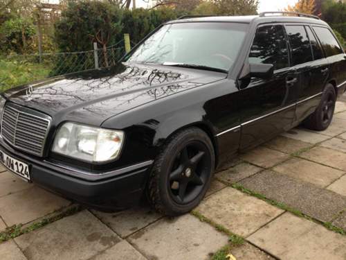

Ich entschied mich für einen e280T bj. ende 1993 angebliche 154tkm aus 4 Hand. Die Eckdaten passten mir zwar garnicht aber der Gesamteindruck war für mich ok.
Gekauft habe ich den Tee nahezu im Originalzustand, einer der Vorbesitzer hatte die orig. Karostoffausstattung gegen Leder getauscht.
Felgen 8u.9x18 Amg Style2 und dezente Scheibentönung habe ich Ihm sofort verpasst.

Auch wenn der Lack auf den Fotos gut aussah, 21 Jahre gingen nicht spurlos an Ihm vorbei.
Bezahlt habe ich übrigens 3650€. 2013

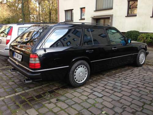

Ja, zerlegt war er ja jetzt also warum nicht auch neu Lackieren.
Zumal die 8 u 9x18 nicht wirklich unter das Auto passten und sowieso einige Arbeiten an den den Kotflügeln und Seitenteilen nötig waren.
Zwischendurch habe ich mir den orig. Karostoff besorgt und eine neue Sitzausstattung Satteln lassen.
Weiterhin habe ich mich für e500 Scheinwerfer neue Hella Blinker und neue Rückleuchten entschieden...kein LED-Scheiss.
Da ich den Tee (heisst jetzt der Dicke) sowieso nicht verkaufen will dachte ich mir "da kann auch eine andere Farbe drauf".....
Aber welche? ich habe mich letztendlich für Altograu (Das ist die Absetzfarbe von MB) entschieden.

tolle arbeit, die investition hat sich auf lange sicht sicher gelohnt, da du ihn ja offensichtlich länger behalten willst ist der "nicht originale" farbton ja auch egal. sieht so aus als ob du schon weisst was du machst, allerdings: das mit den felgen ist so ne sache..ich hatte auf der limo 5 jahre lang 8x17 AMG ET 28 mit 215/45 drauf, und hatte damit immer wieder probleme. hält die spur nicht, wird unruhig auf straßenbahnschienen etc. die wirklichen spezies hier raten von sowas alle ab, nachdem ich jetzt auf beiden autos "nur" noch 7x16 mit 205/55 fahre, hab ich da ruhe. auch die spurstangen, traggelenke, domlager etc haben mächtig unter den AMG gelitten und waren viel immer zu schnell verschlissen (20-30...km). aber das muss jeder selbst wissen. der dicke wird trotzdem auf jeden fall ein geiler hocker....
Themenstarteram 10. November 2014 um 7:18
Deine Einwände sind mir bekannt, ich habe auch lange überlegt, ich fahre vorne jetzt auch 215ner und hinten 255ger.
Bis jetzt habe ich keinerlei probl. noch ist er Spurtreu.....

Was die Felgen / Bereifung angeht, hier meine Erfahrungen, basierend auf mehreren S124ern und hundertausenden Kilometern mit diesen Fahrzeugen: alles, wirklich alles über 17" ist nahezu unfahrbar. 17" ist grenzwertig was den Verschleiß des Autos angeht und auf durchnässten Autobahnspurrillen mehr als unangenehm im Aufschaukelverhalten. Egal, ob Lorinser, AMG, MEA und all das Gedöhns. Schöne 16-Zöller, Avantgarde geschmiedet und hochglanzpoliert mit Good Year F1 für den Sommer, und 15-Zöller 8-Loch mit Good Year UG oder Dunlop als Winterbereifung und du hast ewig lange Ruhe und Freude.
