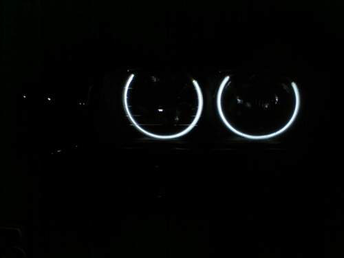

wie fast alle 3er Fahrer fand ich die Angel Eyes Ringe auch super und war immer neidisch, wenn ein 1er oder 5er mir entgegenkam.
Wo ich mein Auto noch neu hatte, wollte ich unbedingt die Monoblocks kaufen. Ich fand die soooo toll. Wenn mir jedoch heute ein E36 mit den Dingern entgegenkommt, kommt mir die Kot*e hoch.
Es gab zwar originaltreue Scheinwerfer von FK oder Inpro mit den Angel Eyes Ringen, aber wie ich es mitgekriegt habe, hatten auch diese ihre Macken und man sah auf dem zweiten Blick, dass es nicht die originalen Scheinwerfer sind.
Dann blieben mir nur noch die CCFL-Ringe, welche man in die originalen Scheinwerfer integrieren muss. Oft habe ich hier im Forum von Pixsigners CCFL-Ringen gelesen, die ca. 100Euro kosten. Sowie ich es hier gelesen haben, gabs nur positive Beiträge über diese, aber mir waren sie etwas zu teuer, wenn ich mir ein Satz auf Ebay auch für den halben Preis erwerben konnte.
Genau das habe ich dann auch gemacht. Habe mir auf Ebay ein Satz CCFL-Ringe gekauft und diese Nachgerüstet.
Mich hat das ganze nur 40Euro gekostet + 6Std Zeitaufwand.
Knapp 33Euro habe ich für die Ringe bezahlt und 7Euro für die neuen Dichtungen.
Gekauft habe ich die Ringe von dem VERKÄUFER (KLICK)
Ich kann ihn nur weiterempfehlen. Die Ware wird sehr schnell geliefert, haben einen guten Service und die Qualität passt.
Einbau:
Wer nicht grad 2linke Hände hat, kriegt es ohne Probleme hin. Hänge auch eine pfd.Datei mit hoch. Da wird das ganze nochmal super erklärt. Und ein paar Bilder von meinem Auto auch, damit ihr sieht wie das ungefähr aussieht.
Hoffe ich konnte euch überzeugen :)

hast du denn auch Pics, wie es bei dir Tag und nacht ausschaut?
was mich an denen stört, ist, dass sie geriffelt sind. Die vom Pixsigner sind komplett glatt.

Bilder habe ich. Die habe ich eigentlich auch hochgeladen. Hat irgendwie nicht geklappt. Versuche gleich nochmal.
Also, dass sie geriffelt sind, stört mich kein bisschen. Wer achtet schon dadrauf? Wenn sie nicht leuchten, guckt ehh kein Schwein dadrauf, und wenn sie leuchten sieht man ehh nicht mehr, dass sie geriffelt sind. Und wenn, das sieht gar nicht mal so schlecht aus, finde ich
Bilder lade ich wieder hoch...Sry...

@esalet: jetzt musste das Licht der NSW farblich noch den ringen anpassen, das gelb geht mal gar nicht bei den weißen CCFL.
ich hab in den NSW Mtecs in weiß drin, einfach perfekt.

da muss ich ganz erlich sagen... sehen genau so aus wie die vom pixi..
ich hab auch die inpros drinne (welche viiel zu dunkel sind)
wenn ich umrüste dann neue scheinwerfer von depo ccfl ringe aus ibay dazu und dann sind wir bei dem preis was pixi allein für die ringe haben will.
der einbau von ringen und invertern ist alles andere als schwer..
@esalet
ich hätte mir noch an deiner stelle neue streuscheiben von depo (oder so ) gekauft
kosten 20 euro
dann sieht die scheibe vorne nicht so ''matt'' aus von den steinschlägen
und ob die jetzt geriffelt oder glatt sind ist dochg glaube ich auch total latte oder`

Hab vergessen zu sagen. Ich habe noch die ZKW SW. Sind die Streuscheiben von Depo und ZKW identisch? Ich glaube nicht.
Genau, Einbau ist eigentlich sehr leicht. Man muss NUR sehr vorsichtig mit den Reflektoren sein. Am besten Einweggummihandschuhe anziehen. Und bei Befestigung der Invertern kreativ sein und drauf achten, dass sie gut versteckt sind
Ich weiss zwar nicht wie die glatten aussehen wenn sie "aus" sind, aber meine (geriffelten) finde ich eigentlich sehr hübsch wenn sie nicht leuchten. Wenn sie leuchten (egal ob geriffelt oder nicht) sieht man das eh nicht, da sie sehr hell leuchten.
