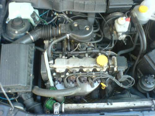

Habe mir ez doch ein Zweites Auto zugelegt mit 7 monaten Tüv und soweit ich weiß dem sz drin.
Wer kann mir rudimentär sagen inwiefern beide verschieden sid. zb hat der ahk die ich gerne umbauen würde.
ist 96 vor facelift und 97 nach facelift.
Ist Facel Astra f und F cabrio ein anderes, so airbags ist mir klar. Nur was passt z.b. überhaupt nicht den sz kann ich wohl einbauen wenn ich alles habe Mtstg, kabelbaum usw.
oder ?

Es passt alles, das Facelift bezieht sich auf äussere Merkmale, wie höher lackierte Stoßstangen, anderer Scheinwerferdesign, Kühlergrill. Aber technisch passt da alles.

Kann der 96er nicht ein SZ sein, wobei der 98er ein SZR sein müsste? Bei den Caravan oder CC wärs u.U. so..

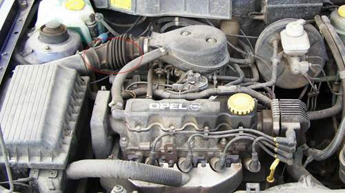

Vergleiche doch mal die ersten 11 Stellen der Fahrgestellnummer, also WOL0000.... wenn Stelle 10 auch identisch ist, ist er quasi nen 97er Modelljahr wie deiner. Das Facelift war ab MJ95, also beim Cabrio ab circa Januar 96.
Dadurch dass die Cabrios bei Bertone hergestellt wurden ist nen Versatz in den Modelljahren.
Wenn ich mir das Bild angucke ist es nen klassisches Bertone mit 75PS und dementsprechend X16SZR. Der X16SZ hat nur 71PS! Die Farbe weißt dazu noch auf nen 97er MJ hin, da war die sehr sehr populär... davor wurde diese Farbe nicht so häufig geordert und vorm Facelift gab es sie nicht.

achso er sagte sz aber ich war mir nicht sicher ob er das verstanden hat:

was mich verwirrt ist der Typ Unterschied ich habe 0035/329 die ist hier ander. ps kw deuten auf x16szr hin und nicht sz.vlt könnt ihr hier noch einiges lesen.
Über antworten auch hu usw betreffend würde ich mich freuen. Liebe grüsse

Jedenfalls ein SZ.. Ansich könnte der noch ganz gut sein...
