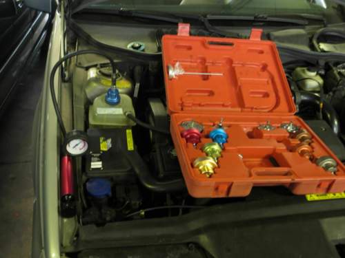

Ich habe mir im November einen V70i gekauft und mir ist heute aufgefallen, das der Fahrzeugteppich nass war. Nachdem ich alles zerlegt hatte, stellte ich fest es ist Kühlwasser. Jetzt habe ich das Fahrzeug 2,5 Stunden laufen lassen mit Heizung auf höchster Stufe... Ergebnis: Kein neues Wasser am Wärmetauscher und es waren auch keinerlei Spuren zu sehen. Kühlwasser habe ich auf 4.000km kein bisschen verloren. Denkt ihr vielleicht wie ich, das der mal getauscht wurde und einfach nicht trocken gemacht wurde?

Sehr gut; dann hast Du ja sehen können, ob am unteren Rand des WT od. am 'Klotz', der das Anschlussrohr-Paar zusammenfügt (Dichtungen), Wassertrofen hängen, bzw. es feucht war.
Welches Baujahr und wieviele km d'rauf ?

Ich würde mir mal das Verbindungsstück in der Spritzwand genauer anschauen. Ich glaube das geht öfters kaputt als der Wärmetauscher. Statt den teuren Reparatursatz, habe ich zwei Rohrstücke und vier Schlauchschellen genommen. Was ich nicht so genau bedacht hatte: Die Rohrstücke sind aus Kupfer. Habe mal gehört das könnte Korrosion fördern.

Das wäre der Klassiker, zumal sehr oft trotz Kühlwasser Verlust am heizungskühler der Teppich eben nicht oberflächlich nass ist, sondern meistens unter dem Teppich die dämmmatten absaufen und der See auf dem bodenblech steht.
Ist zwar eine scheiß Jahreszeit um das alles wieder trocken zu bekommen, aber du wirst nicht darum herum kommen.
Ich hatte damals, allerdings im Hochsommer, die Teppiche und Dämmung komplett herausgenommen und fast zwei Wochen in der Sonne gegrillt....
Probiere auf jeden Fall auch noch die torxschraube am Flansch zwischen den beiden Rohren vom Wärmetauscher, die lockert sich auch manchmal und lässt dann Wasser in den Innenraum laufen.... aber Vorsicht, das ist nur Kunststoff wo die drin sitzt....

Wenn das Wasser im Teppich Frostschutz enthält (klebrig), würde ich Küchenkrepp um die Leitungen stopfen/wickeln. Dann sieht man ja. Ich glaube auch, dass es keine Rolle spielt ob die Heizung aufgedreht wird oder nicht. Durch den Wärmetauscher läuft ja immer Kühlwasser, da wird ja nur der Luftstrom geregelt.

Ja ist das rosa Kühlwasser, was da im Teppich hängt. Ist echt seltsam das ganze. Werde morgen mal die Schaumstoffwanne unter dem Eingang vom Zulauf/Ablaufrohr einschneiden und schauen ob es da oben vielleicht doch nass ist. So konnte ich nichts feststellen
Es muss ja oben nicht nass werden wenn das Wasser erst einmal die Leitung herunterläuft. Wenn imm Kasten des Wärmetauschers keine Spuren zu entdecken sind, wird es schon von der Verbindungsstelle kommen.
Das Glykol im Kühlerfrostschutz verdampft nicht, daher kann das Leck auch schon länger her sein. Ich hatte das bei mir mit Katzenstreu ganz gut trocken bekommen.
Das Leck hatte sich zuerst durch rutschige Pedale und diesem typischen süsslichen/Maggigeruch angekündigt, später dann immer etwas feuchter Teppich und letztendlich hats dann nach einem U-Turn mit anschliessend ziemlich festem Beschleunigen aus der Lüftung gedampft. Einen wirklichen Wasserverlust konnte ich dabei auch nie beobachten. Vielleicht macht es Sinn nach der Fahrt den Teppich abzutasten, ob er warm/heiss ist.

Also dieser Anschluss zwischen WT und dem Verbindungsstück ist auch komplett trocken. Könnte dann noch an der Verbindung zwischen dem verbindungsstück und den Rohren von der spritzwand kommend kommen, oder?
