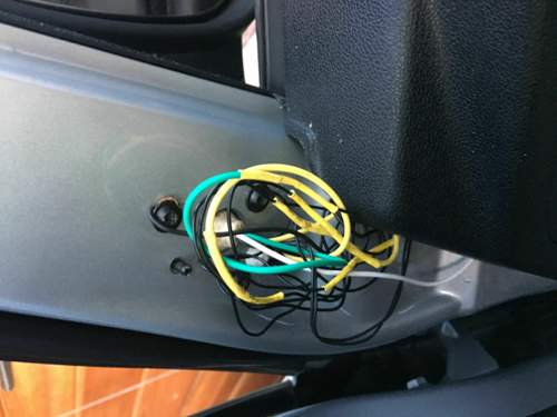

Vor 2 Wochen bekam ich die Meldung "Blinker Spiegel rechts". Daraufhin bin ich zu MB gefahren und wollte die LEDS austauschen lassen. Dabei wurde festgestellt, dass wohl ein Kabelbruch vorliegt. Gestern nun kam die Rechnung, 323 Euro für den "Rahmen 20A1608100676" incl. Einbaukosten.
Nun habe ich die gleiche Meldung für die linke Seite und habe natürlich nicht unbedingt Lust darauf, wieder 323 Euro zahlen zu müssen. Mein Chef, ich arbeite selbst in einer Firma, die Autoersatzteile für englische Autos verkauft, sagt, das könnte schon sein, dass zufällig nun nach 6 Jahren auch die andere Seite dran ist.
Nun meine Frage: Kann mir jemand die Teile-Nr. für den Rahmen links sagen, was immer auch der Rahmen sein mag? Für die rechte Seite habe ich ja die Teile-Nr., Kosten 200,14 Euro netto.

Ein Blinkereinsatz (mit LED`s) kostet 13 Euro, für was braucht man einen Rahmen ? Da ist doch nix gebrochen. Und dass ein Kabelbruch nun an der anderen Stelle vorliegt, glaub ich nicht.
Bitte nochmal genau erklären.
Hallo
Solltest du wirklich an der anderen Seite auch ein Kabelbruch vorliegen haben kommst um den Rahmen fast net drum rum. Der Kabelbaum führt dadurch und genau in der Abklappautomatik brechen die kleinen feinen Kabel. Blöd is nur das alle Kabel,sechs oder mehr alle schwarz sind. Klar wenn du einen hast der dir die Kabel lötet haste den Rahmen gespart. Nur derjenige muß sehr viel Geduld und Zeit mitbringen um die richtigen Kabel zusammenzulöten

es sind nicht die leds kaputt sorry und das teil, was man rechts verbaut und ersetzt hat, nennt sich laut MB halt "rahmen"
ich brauche einfach die teilenummer für die linke seite, damit ich über meinen chef (arbeite im autoersatzteilehandel, aber für englische autos) das teil für die linke seite evtl. preiswerter bekomme.
lasse die spiegel im moment nicht einklappen, so dass der linke solange funktioniert wie möglich. also muss es ein sogenannter kabelbruch sein, sonst würde der blinker links kaum noch funktionieren, wenn die leds defekt wären. der mitarbeiter von mb hat mir erklärt, solange die kabel noch irgendwie kontakt bekämen, würden sie im ausgeklappten zustand auch noch eine zeitlang funktionieren.

werde die tage mal in meiner kleinen freien werkstatt nachfragen, ob die dafür zeit haben. danke dir erstmal dafür, für den tip.
hätte aber trotzdem immer noch gerne die teile-nr. für die linke seite des "rahmens"
zur Zeit Urlaub sonst würd ich dir die auch noch vermitteln
Original geschrieben von Speedy80
A169 810 0576

Das gleiche habe ich vor ca. 6 Monaten auch gehabt.
Erst war es der Blinker rechts, dann der links.
Auch bei mir war es jeweils ein Kabelbruch. Habe den jeweiligen Spiegel abgebaut und soweit zerlegt, dass ich an die Kabel dran kam und erneuert. Hat mich zwar ein paar Nerven gekostet und 1,85.-€ für eine Rolle von dem dünnen Kabel, hat sich aber gelohnt wenn ich mir so die gültigen Preis ansehe.
Gestern habe ich nochmal den linken Spiegel demontiert, denn jetzt ist die Verstellung "hoch/ runter" ausgefallen. Ich habe direkt die zwei Kabel von der Spiegelheizung mit erneuert.............man weis ja nie..........ist ja schließlich ein "Premiumfahrzeug".
Vielleicht sollte ich mich mit Spiegelinstandsetzung W169 selbstständlich machen. ;)

Wir hatten vorgestern ebenfalls die Meldung um Ausfall der Spiegelblinkers links. Da wir bei Lueg in Essen für diese Woche keine Termin zur Repartur bekommen konnten und das schnelle Blinkersignal ziemlich nervend ist, habe wir nur den Ersatzblinker mitgenommen und gestern schnell mal eben eingebaut. Jetzt funktioniert der Blinker zwar wieder, aber die Meldung steht noch an und auch das schnelle Blinkersignal ist immer noch vorhanden. Wie kann man die Meldung löschen, damit das schnelle Tackern endlich aufhört?
