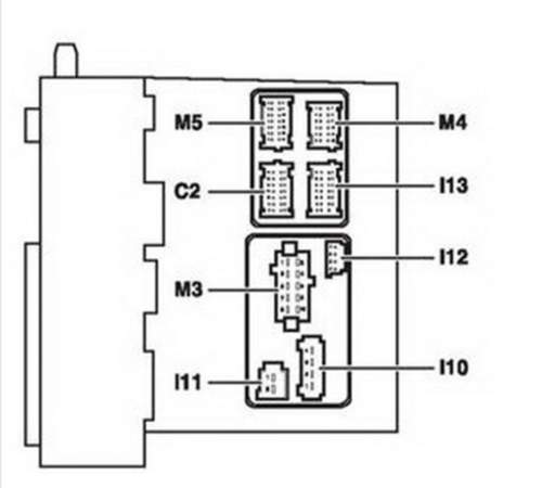

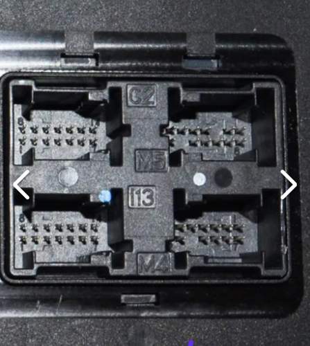

Könnte mir jemand mal die PIN Belegung vom Steckplatz M4 sagen?
Themenstarteram 18. Juli 2024 um 11:26
M4 Pinbelegung?
Wo Pin 5 und 6 ist?
In der oberen Reihe der erste und zweite von links..
