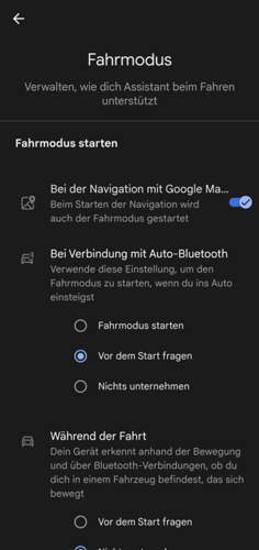

Maps öffnen.
Einstellungen > Navigationseinstellungen > Google-Assistant-Einstellungen
und dann unter Fahrmodus bei Start nichts unternehmen anklicken

Doch, diese Einstellung gibt es auch unter Android 12.
- Einstellungen
- Navigationseinstellungen
- Google Assistant-Einstellungen
