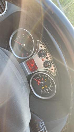

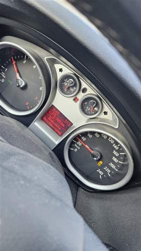

hallo Leute, ich habe seit kurzem leider auch das selbe problem. es handelt sich hierbei um einen ford focus 1.6 tdci bj 2010. wie es schon viele angeschrieben hatten, wird es sporadisch.. ich kann nie wirklich einschätzen wann es wieder kommt. eins habe ich festgestellt, dass wenn der motor bisschen abkühlt und ich wieder den wagen einschalte, fährt er ganz normal, sprich keine verringerte Beschleunigung.. mit der Fehlermeldung konnte ich im Schneckentempo nicht mehr als wie 3000 Umdrehung erzielen.. das was mich am meisten hier so aufmerksam gemacht hat ist, viele beschreiben auch, dass es von der Batterie kommen könnte? ich habe eine externe sitzheizung die ich seit paar tagen während der fahrt einstecke und bemerkt, dass diese Fehlermeldung öfters kam. vor 3 Monaten, als ich in den urlaub fuhr, war die Kühlbox mehrere stunden an und da ist es auch das erste mal passiert. bin ratlos.. weiss jemand mehr bescheid?
Hallo adambreak !!
Tipp : Prüfe die Batt. und die Lima , Hört sich nach Spannungs Problem an !!
MFG
Das gleiche Problem habe ich auch komme nicht über 3000 u/min Fehler Code p0098 und p0238 hohe Spannung bei ladedrucksensor und ansaugrohrfruck und nebenbei esp an wer kann da weiterhelfen
