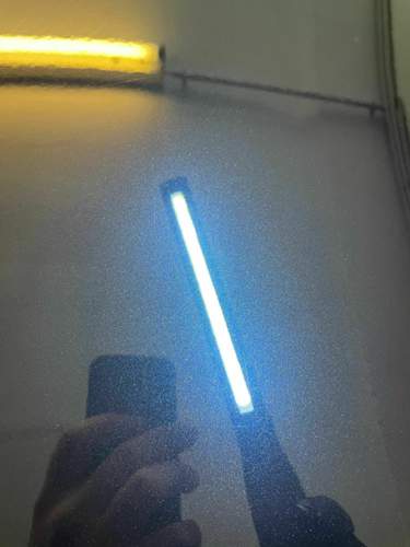

Guten Abend Leute,
ich habe heute bei meinem BMW in der Farbe Carbonschwarz Metallic den Wagen mit der Menzerna 3in1 poliert.
Ich wollte mal wissen wie so das Ergebnis bei einer 3in1 Politur ausschaut und ob Menzerna einhält was die mit der Politur versprechen.
Bei meinem Lack sind viele Swirls also Waschstraßen Kratzer vom Vorbesitzer drin gewesen. Der Lack ist verdammt anfällig was Waschanlagen besuche angeht. Da sieht man alles drauf. Im Schatten ist er Schwarz, sobald die Sonne drauf scheint schimmert er bläulich mit einem Perleffekt. Echt nice nur sehr anfälliger Lack. Also für alle die gerne in die Waschanlage fahren ist der Lack nicht die richtige Wahl. Der muss gepflegt werden und nur Handwäsche ist hier erlaubt.
Ich zeige euch mal das Ergebnis mit der 3in1 Politur von Menzerna mit jeweils 2 vorher und nachher Bildern. Denke das ist echt ok für eine Politur die alles so ein bisschen nur kann. Klar ist nicht alles raus mit der 3in1. Aber voll ok. In der Sonne glänzt er total und die Swirls sind weitestgehend verschwunden. Morgen kommt noch eine schöne Carnauba Versiegelung drauf. Das nächste mal vllt im Sommer oder nach dem Sommer gehe ich mit der 2500er komplett drüber
Poliert wurde mit einer Exzentermaschine und Medium Pads. Zeit etwa 6 Stunden mit kleinen Pausen.
Grüße Alexis

@E61_alexis10 So richtig klar wirkt der Lack für mich nicht wirklich. Ein Gang mit der 3.800er aus deinem Sortiment sollte das Ergebnis deutlich verbessern. 2.500er und 3.800er hätten sicher noch mehr rausgeholt. Nach einem Testspot mit der 3in1 wäre die vielleicht nicht mehr benutzt worden. Carbonschwarz kann eine mächtige Zicke sein, bis der wirklich schön ist.
Persönlich ist die 3.800er auch die einzige Menzerna, die ich wirklich mag.

"Nur" die 3-1 gefahren
:o
?, Wow.......
:o
, hätte nicht gedacht das man mit einer Kombi (Schminke) solche Ergebnisse, dann auch noch in der Zeit hervor bringen kann!.
Wie du bereits selber beschreibst "alles nur ein bisschen kann"
Die Defekte (die im übrigen KEINE Waschstraßen Kratzer sind
:D
) das diese vom Vorbesitzer sind muss ich dir glauben
wirklich gut übertönt,Klasse Arbeit
:D
@carkosmetik Warum können das keine Waschstraßenkratzer sein ?
Immer noch keine SB-Box Traumatherapie gemacht ?
Glaub mir, danach wird alles besser, dass schadet auch nicht so einem Profi-Detailer(Gott) wie Dir (den seine Frau nur für seine Auto-Detailer-Fähigkeiten geheiratet hat)nicht;-D
