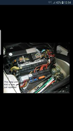

Unser Mercedes E 240 ist während des Anfahrens an einer Ampel in einer Kurve ausgegangen und springt nicht mehr an. Esp wird angezeigt.
Werkstatt meinte, könnte das Steuergerät sein , könnte auch was anderes sein. Die Aussage war ziemlich unsicher, was jetzt tun?
Schau doch erstmal nach dem k40.
Nur Steuergerät einfach tauschen ist nicht, das ist mit dem EZS und das mit den Schlüsseln verheiratet. Wenn das alles komplett.

Auslesen?
Nur richtig AUSLESEN
Danach überlegen ;)
Themenstarteram 11. März 2020 um 19:28
Hat er gemacht, wäre wohl nicht richtig reingekommen, deswegen war seine Aussage sehr schwammig...
Themenstarteram 11. März 2020 um 19:30
Es ist auch eine Frage der Kosten, da ja auch ein gebrauchtes Steuergerät noch richtig auf das Auto eingestellt werden müsste.
Ich hab' da nicht so richtig die Ahnung
Nur so ne Frage hast bei Mercedes auslesen lassen oder irgend eine Werkstatt?
Man kommt NUR mit der SD rein soweit ich weiß.
MfG.
Spannung vorhanden? Es lässt sich schon auch mit was Anderem auslesen, wirklich gut aber nur mit der SD. Wegen dem ESP geht der eigentlich nicht aus, eigentlich eher wegen Unterspannung oder, häufiger Fehler beim m112, der KWS. Der wird dann oft nicht Mal mit der SD angezeigt.
Akso, Spannung prüfen, Spritzufuhr prüfen.
K40 prüfen!
zündung auf zwei stellen und hören ob der lüfter vorne an der haube an geht.
wenn ja 99% steuergerät
wenn nicht dann auslesen
Und hören ob die Benzinpumpe anläuft.

Dann würde ich da mal hin fahren um ihn auslesen lassen und dann weiter schauen was es ist!
Alles andere ist raten ins blaue.
Lieber einmal vernünftig auslesen lassen als irgendwelche Teile zu Tausch die es später nicht sind.
PS. Habe ich mit meinem auch gemacht bevor ich irgendwas gewechselt habe.
Hinfahren ist gut, wenn er doch nicht anspringt...
Dann auf Trailer;)
Themenstarteram 12. März 2020 um 9:56
Er gibt beim anlassen keinerlei Geräusche, leiert nicht, gar nix
Also sagt er nix ( kein orgeln)
Das K40 nachschauen
