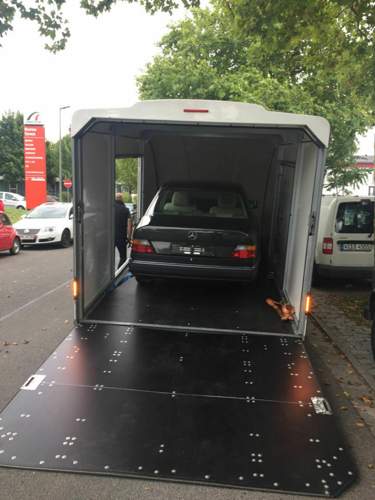

Besten Dank erstmal allen. Fakt ist: ich möchte ihn genauso pflegen wie der Vorgänger und suche dafür im Rhein-Main-Gebiet jemanden, der sich auskennt.
Der Wagen wird inkl. Überführung aus der Schweiz mit allen Dokumenten (macht eine kleine Spedition) und 19 % Einfuhrsteuer nicht mehr billig sein, wir reden hier von ca. 5.800 €. Und ich will ihn als Winterfahrzeug. Wirklich gut konservieren und jedes Jahr nachschauen und nachbessern lassen (die Konservierung). Ich brauche keinen Allrad. Aber mich reizt die Technik. Aus wirtschaftlicher Sicht wirklich Unsinn. Aber in mein 124 er Cabriolet steige ich seit 5 Jahren und freue mich wie am ersten Tag. Das wird beim 4 matic genauso sein. Und dieses Gefühl hatte ich bei sehr schönen Firmenneuwagen immer nur sehr kurz. Die Achsmanschetten sind übrigens für den Schweizer TÜV erneuert worden. Ich poste Bilder, wenn ich ihn in Deutschland habe.
P.S.: ich arbeite in der Schweiz und lebe in Deutschland. Habe den Wagen live gesehen und gefahren. Kaufe also nicht aus dem Katalog.
Als Winterfahrzeug.
