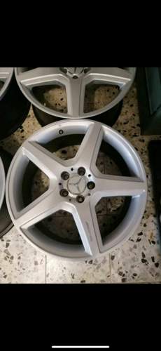

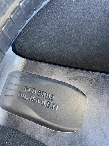

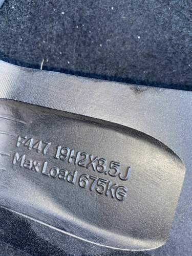

Ich hatte noch im Keller AMG Styling 3 Felgen(19 Zoll) am rumliegen und wollte die auf meine W207 E-klasse fahren.
Ich war beim Tüv, wollte fragen ob es geht, jedoch er meinte, dass sogar mit Einzelabnahme sowas nicht gehen würde, daher meine Frage:
Hat jemand eventuell ein Gutachten für diese Felgen?
Gibt es andere lustige Tipps und Tricks wie man die Felgen legal eintragen oder fahren könnte?

Offensichtlich gibt es keine KBA-Nummer zu der Felge. Dann wird es schwierig bis unmöglich.
@patryk203 schrieb am 30. August 2021 um 15:26:22 Uhr:
Wie recht er hat.
Nein. Eine legale Abnahme und Zulassung für den öffentlichen Straßenverkehr ist nicht möglich.

Melde dein Auto im Ausland an, dann kannst du hiermit auch rumfahren
Aber nicht dauerhaft.
Felgen sind in Deutschland nicht eintragbar.
Man könnte ein Gutachten in Auftrag geben, wenn das positiv ausfällt dann kann man damit die Felgen eintragen lassen.
Kostet aber ein paar tausender und hinterher ist mindestens eine Felge wenn nicht 2 oder 3 kaputt.
Ist halt keine Zerstörungsfreie Prüfung.
Möglich wäre es halt, nur steht's in keinem Verhältnis zum Nutzen.
