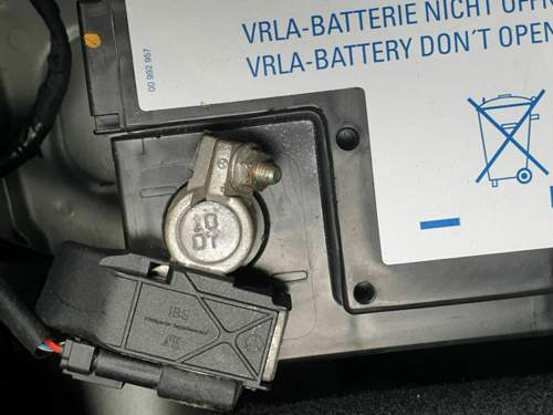

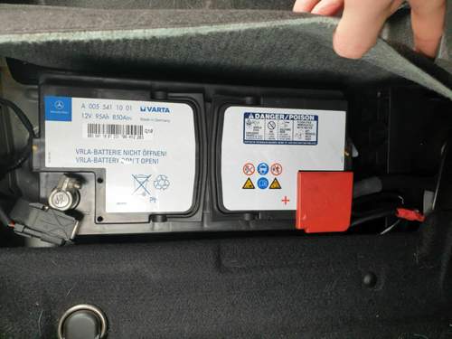

Habe heute mal geguckt. Ist vom Oktober 2007. Wird wohl die erste sein, also Hut ab, dass die es so lange geschafft hat!
Ob ich ne zweite Batterie habe muss ich mal gucken.
Das sind die Mercedes Erstausrüster Batterien . Wir mussten eine aus 2004 im vergangenen Jahr beerdigen .
