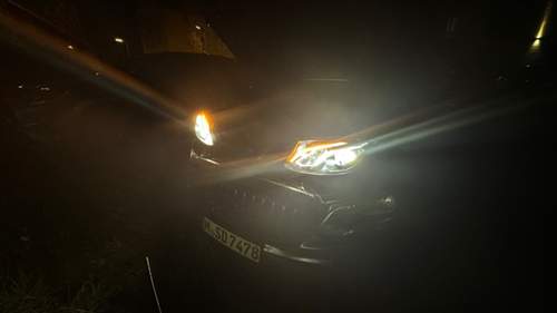

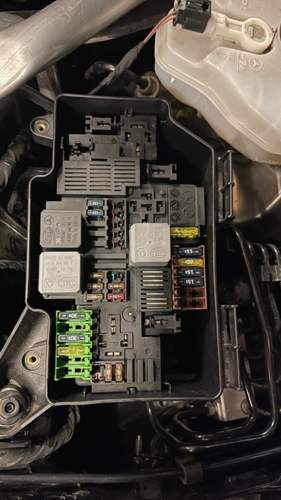

Ich habe serienmäßig H7 Scheinwerfer verbaut, wollte ein upgrade machen auf Hihg Performance HLI gemacht. Steuergeräte kabelbaum von Kufatec gekauft. Wurde verbaut verlegt mit sicherungen im Motorraum alles schön und gut. Wurde Codiert (SCN) Fahrzeug Datenkarte wuede angepasst. Scheinwerfer leuchten nur Tagfahrlichter. Dan habe ich neue Steuergeräte gekauft von Lichtex jetzt leuchten sie blinkend als hätte ich Sonderrechte dennoch kann man mit mit Monaco DTS darauf zugreifen. Steuergeräte werden rot angezeigt anstatt grün. Weiß jemand was ich vergessen habe? Danke im Voraus.
Xentry sagt scheinwerfer fehler Vorschlag: SCN Codierung)

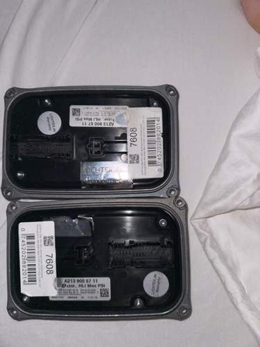

Einfach Steuergeräte von Mercedes kaufen.
Lichtex verkauft nur Schrott, verkauft gebrauchte Steuergeräte als neue.
Hatte bisher nur negative Erfahrung.
Wenn Datenkarte geändert wurde und SCN dann liegt es an der Hardware.
Ansonsten quertauschen mit einem anderen Fahrzeug.
HLI247 ist rot und bedeutet, es wurde nicht gefunden.
HLI247 passt meines Wissens aber auch nicht im 213er VorMoPf: da gehören HLI253 rein!
Das DTS-Bild ist aber schwer zu deuten: Xentry-Kurztest würde mehr helfen…
Wie Martin E240T schreibt sind die Steuergeräte für den 213 VorMoPf ILS die HLI253, zusätzlich wird für die LED Matrix Leuchteinheit das PXL213 benötigt. Ob letzteres physisch im Steuergerät sitzt und aktiviert werden sollte weiß ich leider nicht.
Von der Symptomatik her liegt der Fehler wohl im falschen Steuergerät (die richtige Verkabelung vorausgesetzt) oder, falls das Steuergerät von der Hardware passt, in der falsch aufgespielten Software.

Die HLIs tauchen nicht im Kurztest auf und wenn Sie per DTS nicht ansprechbar sind aber leuchten stimmt etwas mit der Bus-Verkabelung nicht - oder sie sind defekt.
Die lichte sind verbaut
Und welche HLI-Steuergeräte sind verbaut?

Z.b die habe ich probiert. Sobald sie stecken leuchten die Tagfahrlichter, ist aber so das das Fahrzeug durchdreht im sinne das z.b. Scheibenwischer losswischen und sich nicht ausschalten lassen eher ich die scheinwerfer nicht abstecke.
Codierer hat folgendes hemacht mit einem MB meister.
Kabel check alles richtig
SCN alles passt (kdihne ahnung ob VeDoc gepeüft wurde)
Datenkarte angepasst
Hier sind paar Bilder noch.
P.s die ganzen fehler im Xentry bericht sind zur hälfte nicht da werden aber angezeigt sobald die Steuergeräte angeklemmt sind.(sihe Bild)

Eindeutiger Bus Fehler: da sind zu 99% die CAN-Kabel vertauscht! Pinning prüfen!!!
Oder die Steuergeräte sind Schrott!
