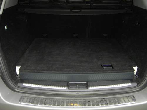

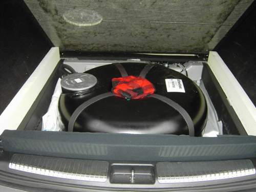

Habe meinen ml 350 ez 06/07 im Okt. 2008 mit einer Prins-Anlage umrüsten lassen!
Hatte am Anfang ein paar Kinderkrankheiten. (wegen Verdampfer, soll die Klimaanlage nicht ausgeschaltet werden) Nach Motorabstellen und wieder
Anlassen war wieder alles o. K.!
Fahre aber jetzt seit 2 Jahren ohne Probleme!
Tanken und FlashLup kontrollieren ggf. Nachfüllen!
75 ltr. Tank in der Reserverad-Mulde! Unsichtbar verbaut!
