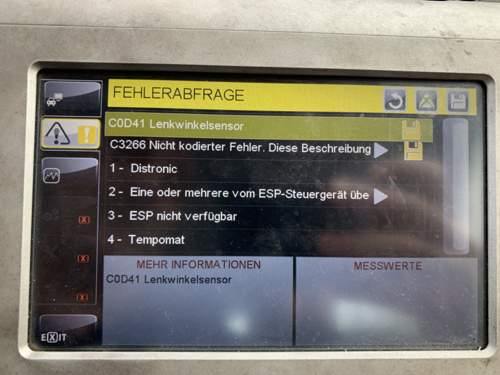

Zu aller erst wünsche ich euch allen einen schönen Tag und hoffe auf eure Hilfe und eure Erfahrungen.
Ich habe mir vor kurzem ein Mercedes Benz W211 mit dem Baujahr 2006 Facelift Model gekauft und wurde mit einer bösen Fehlermeldung überrascht.
Sobald man das Auto einschaltet und schneller als 20 KMH fährt, blinkt die ESP Leuchte und es werden folgende Fehlermeldungen in dem Kombi Instrument angezeigt.
ESP ohne Funktion - Betriebsanleitung
Reifendruck Fehler
Zudem habe ich festgestellt, dass das Tempomat nicht funktioniert. Ich habe bereits etwas herum gesucht und im Internet Leute mit dem ähnlichen Fehlerkonstellation gefunden.
Heute habe ich das Fahrzeug auslesen lassen. Die Fehler kurz lass ich euch im Anhang zukommen.
Zu meiner Frage hat jemand Erfahrung und hiermit und weiß eventuell jemand, woran es liegen könnte und wie ich das ganze beheben kann.
Fehlercodes

Die vorgeschichte ist zu mager um was zu beantworten. Lassen sich die Fehlern Löschen?....Kommen die nach dem Löschen sofort wieder? Ist Batterie i.O. ???
Lenkwinkel muss angelernt werden wie ich das sehe. Esp ist ganz komisch als Text hinterlegt...Normalerweise kann man einzelne Radsensoren abfragen.
ABS ist komischer weise nicht dabei!
Tempomat wird nicht Funkt. wenn die Systeme Fehler haben!

Als einfachste Maßnahme: Lenkrad komplett nach links und rechts bis zum Anschlag drehen.
Wenn Fehler weiterhin auftritt: Lenkwinkeslsensor bzw. ABS Sensor und ABS Ring prüfen. Zum Eingrenzen am besten mit Stardiagnose auslesen lassen.

Wenn ab Zündung an der Fehler da ist ist es einer der ABS Sensoren. Meist hinten.

Man hat mir gesagt das ich voraussichtlich den Lenkwinkelsensor austauschen muss.
Jedoch kann ich diesen nur bei Mercedes bestellen aktuell.
Melde dich mal bei mir mit deiner FIN per PM bevor du irgendwas bestellst. Der Werkstatt würde ich nicht trauen mit deren Aussage.

Hallo zusammen, ich habe nun endlich das Problem gelöst, indem ich das komplette Teil unter dem Lenkrad getauscht habe quasi den Lenkstockschalter mit dem Schleifring dem Lenkwinkelsensor und allem, was sich da drunter befindet. Jetzt funktioniert mein Tempomat der Reifendruck und die ESP Fehlermeldung ist auch verschwunden.

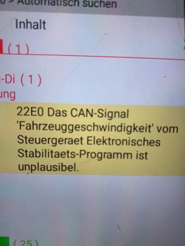

Leider habe ich nun das Problem, dass ab und zu in unregelmäßigen Abständen die Motorkontrollleuchte gelb aufleuchtet, jedoch ohne Leistungsverlust. Beim auslesen des Fahrzeuges habe ich folgende Fehlermeldung bekommen.
Jemand eine Idee?
