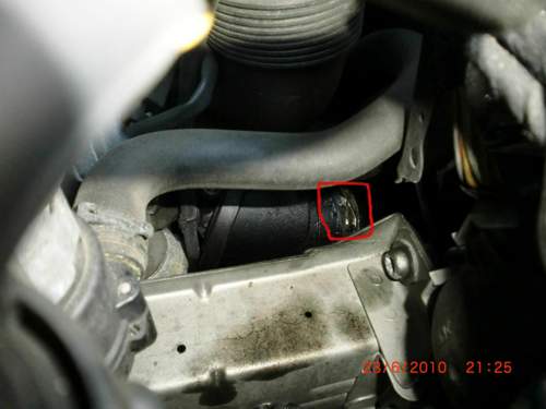

habe bei meiner C-Klasse die gleiche Motorisierung. Das gleiche Problem trat vor ca. einem halben Jahr auf, auch durch schwarze Rußwolken beim Gas geben. Zudem konnte ich einen erhöhten Verbrauch von gut 1,5 Lier bei gleicher Fahrweise feststellen. War dann in der MB-Werkstatt und es war dann lediglich der Schlauch vom Turbo defekt (ein Riß). Mir wurde bis zur Behebung nur geraten, keine Volllast zu fahren, damit der Motor nicht ins Notlaufprogramm geht. Die Erklärung des Meisters war so, dass durch den Riß im Schlauch nicht genügend Luft zur richtigen Verbrennung des Kraftstoffs vorhanden ist, somit eine schlechtere Verbrennung stattfindet und sich deshalb schwarze Abgaswolken bilden. Fahr am Besten mal in die Werkstatt.

also prijatelju bei mir wars der abgasrückführungsschlauch, der hatte nen riss... rußte wahnsinnig hinten raus, und war auch laut
