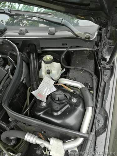

Bei mir hat es vor kurzem sehr stark geregnet dann ist mir aufgefallen das Scheibenwaschmittel nachfüllen
müsste also ich habe es getan als ich die Motorhaube öffnete sah ich Wasser ich füge zwei Bilder rein dann könnt ihr mir mal sagen ob es normal ist oder nicht

Nein das ist nicht normal funktionieren denn alle 3 Spritzdüsen ? Sind die Wasserabläufe frei 4Stück ?
Themenstarteram 10. Mai 2017 um 13:08
Spritzdüsen funktioniert wasserabläufe frei das weiß ich noch nicht
Nächster Versuch Haube auf alles trocken machen mit Handtuch Haube zu und die Spritzdüsen öfters benuzen und Haube auf nass oder alles trocken???
Themenstarteram 10. Mai 2017 um 13:20
Also der komplette Motorhaube Motor usw alles trocken wie es sein sollte nur die kannten sind nass
Themenstarteram 10. Mai 2017 um 13:21
Also die Stellen auf dem Bild nass aber nicht mehr so nass
am 10. Mai 2017 um 13:22
@Pelkeliba schrieb am 10. Mai 2017 um 15:00:16 Uhr:
Bist du sicher?
Nicht umsonst wird man die Dichtlippe dort eingezogen haben, wo sie nun einmal sitzt.
Ich kann mir schon vorstellen, dass bei starkem Regen, da ein paar Tropfen drunter gelangen können (mehr ist es ja nicht).
Themenstarteram 10. Mai 2017 um 13:27
Ich beobachte das mal jetzt in Zukunft bei starker Regen muss ich da was beachten also kann ich die das selber sauber falls da dreck reingegangen ist bei dem wasserablassleitungen ?
Schau erstmal ob die Dichtlippe richtig unten angelegt ist sieht rechts nicht so aus dann rechts und links mit Zahnstocher frei machen .Und auf Regen nicht warten mit Gießkanne oder Eimer auf die Scheibe langsam gießen um zu sehen ob die Wasserabläufe frei sind dann läuft das Wasser unten an den Radkästen ab
Themenstarteram 10. Mai 2017 um 13:45
Ok Danke euch werde mal bei der nächsten Gelegenheit gucken

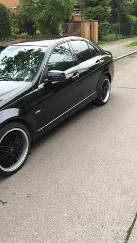

Hier sind paar Bilder
Img-1693
Img-1694
Img-1714
Na der sieht ja lecker aus Preis ok Farbe ok hoffe für dich du hast beim Händler gekauft da Garantie
