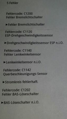

Gestern haben wir uns nach langem suchen, einen Mercedes C180 geholt. EZ war 2000, Baujahr 1999/2000.
Folgendes, wir ihn gestern angemeldet, alles wunderbar. Nach langem hin und her, haben wir ihn ja überhaupt gestern schon abholen können.
Wir fahren dann nochmals in der Stadt und plötzlich bremst das Auto auf einem Reifen ab. So wie es sich angefühlt hatte, war vorne rechts das Rad, welches die Bremsen zugehauen hatte. Danach sprang das Licht "ABS/EBS" an und ging auch nicht mehr aus, konnten dann noch dahin fahren, wo wir hin wollten. Auto abgestellt, ausgemacht. Beim anmachen war das Lämpchen auch wieder aus gewesen.
Seither ist es nicht noch einmal aufgetreten. Liegt das einfach an dem Sensor, dass quasi die Bremsbeläge fertig sind? Ich meine, wenn mir das passieren würde bei einer höheren Geschwindigkeit, dann würde es wohl zum Unfall kommen.

Lass den Fehlerspeicher auslesen,ein Kraftstoffilter hat zu 99% nix da mit zu tun.

Das Problem kommt tatsächlich öfters vor, soweit ich mich richtig erinnere sind auch nur Fahrzeuge Bj. 1999/2000 betroffen. Die Symptome können dabei unterschiedlich sein, mal ist es eine "Vollbremsung", mal wir ein einzelnes Rad "leicht abgebremst".
Im Parallelforum gibt es ein paar Berichte, die entsprechend polemisch diskutiert werden, nur fehlt immer die Rückmeldung, was es nun tatsächlich war.
Vermutet wird ein Fehler im ESP bzw. ein Fehler der dazu führt dass das ESP eingreift. Es werden auch entsprechende Fehlermeldungen im Speicher abgelegt. Vermutet wird Überspannung, defekter Lenkwinkelsensor, Bremslichtschalter. Letzterer ist wohl am billigsten...
Ferner wird von "einer Serie fehlerhafter BAS-Sensoren und Steuergeräte" gesprochen, die wohl tatsächlich eingebaut wurden. Hier sollte die Mercedes-Niederlassung Auskunft geben können.

Hatte einen Thread vergessen, da sogar mit (wahrscheinlicher) Lösung: Drehratensensor.
--> https://www.c-klasse-forum.de/.../index.php?...
Da hat man den Übeltäter durch Auslesen gefunden.
So, also Problem wurde bis dato nicht gefunden. Es ist aber merklich besser geworden, nachdem neue Reifen drauf kamen und auch die Bremsen gewechselt wurden. Jetzt ist es bisher nur noch 1x aufgetreten auf einer Strecke die eigentlich kaum befahrbar ist.
Lass ihn doch endlich mal auslesen. ICH würde mit solch einem Fehlerbild nicht mehr rumfahren wollen. Irgendwann reißt es Dich vielleicht von der Straße, oder Du verursachst einen Unfall. Und dann dreht Dir einer einen Strick draus, weil Du wissentlich mit einem defekten Fahrzeug durch die Gegend fährst.Er
Fehlerspeicher wurde ausgelesen aber das Problem konnte trotz allem damit nicht gelöst werden. Fehlerspeicher wurde auch gelöscht und wir sollen wieder hin wenn es nochmals auftritt. Als wir nochmals den Fehlerspeicher auslesen haben lassen, war kein einziger Fehler drinnen.
Du schriebst ganz oben dass die "ABS/ESP Leuchte geht an und bleibt an". Dann ist auch ein Fehler abgelegt. Ich behaupte, die Werkstatt liest nicht richtig aus.
Nein, falsch. Die Lampe geht an, wenn man das Auto ausschaltet und den Schlüssel zieht & ihn dann wieder startet, ist die Lampe aus.
Und das ganze kam bis jetzt 2x vor. Also wenn Mercedes selbst den Fehlerspeicher nicht richtig ausliest für 50€, dann weiß ich es auch nicht.
