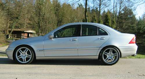

Hallo,Ich heisse Marcel und bin neu hier.Hoffe Ihr könnt mir ein paar gute Tipps geben.Hab mir gerad kürzlich ein 2001er C240 gekauftDie Serienfelgen haben mir garnicht gefallen und jetzt hab Ich mir die ASA 1 Chromfelgen in 18 Zoll gekauft in 8,5J und 9,5J mit 225er vorne und 255er Reifen hinten.Vorne sieht das jetzt echt garnicht schön aus weil der Wagen irgendwie vorne optisch höher rüberkommt als hinten.Was würdet Ihr mir empfehlen?Federn auf die alten Dämpfer?? Laufleistung 138 000tskm und ich weiss nicht ob die schonmal gewechselt wurden.Ist es möglich nur Tieferlegungsfedern für vorne einzubauen oder geht da das ganze Fahrverhalten verloren?! Möchte eigentlich ungerne auf den Fahrkomfort verzichten da Ich gerad erst umgestiegenen bin von einem harten tiefen Opel Astra G cabrio auf den schönen Benz.Hoffe Ihr könnt mir ein wenig weiterhelfen.Danke im voraus!!!

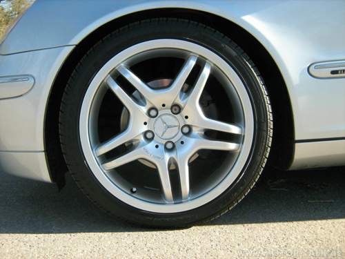

Original geschrieben von Cabalito
Perfekt !! Was hast du für Distanzen drsuf?
VA / HA je 15mm / Rad
VA 7,5 x 18 ET 31 mit 225 / 40
HA 8,5 x 18 ET 30 mit 255 / 35

-naja ist auch eine frage deines fahrverhaltens, fahrstiles, - für Tieferlegung an der VA gibt es ca. 30 und ca. 45 mm, mehr Tieferlegung wird Mist da die Seriendämpfer dann ungeeignet sind, Kosten um die 100,- € + Einbau , - am besten ist nat. das ganze Fzg runterzunehmen.
Ich hab Ich empfehle die Eibach ProKit Sportfedern mit 30/30, welches vollkommen reichen wird. Es bleibt auch noch viel Komfort übrig.

hallo, ich kann dir auch die k.a.w federn empfehlen. das auto fährt sich damit super, nicht zu hart nicht zu weich.
und der arsch hengt nicht mehr. (die federn sind jetzt nochmal 2cm gesackt)
kannst du auch ein Bild von der Seite und in der höhe der Radlaüfe machen?
Dann kann man den Abstand zwischen Reifen und Radlauf besser sehen. So sieht man es nicht gut.
MFG
Mo

hier ein bild von der seite, bedenke das er noch nachgesackt ist. das heißt das vorn der radkasten da anfängt wo der reifen aufhört und hinten noch eine fingerbreite platz ist. hätte gern aktuelle fotos gemacht, aber habe jahreszeitbedingt winterreifen drauf.
Klar hab ich Bilder obwohl ich die garnicht schön finde und auch nicht zufrieden bin.Danke erstmal für die vielen Tipps aber ich finde das 18 Zoll für das Auto viel zu klein sind.Wenn jemand Interesse hat die Felgen zu erwerben Bitte melden.Sind Top,keine Bordsteinkratzer oder Ähnliches.Nur Handäsche,ich möchte mich nach 19 oder 20 Zoll umschauen.Trotzdem werd ich mir das mal mit den eibach pro kit durch den kopf gehen lassen.Kostet halt alles Geld das ist das Problem:Wieviel muss man für den Arbeitslohn rechnen für den Austausch der Federn??
Hallöchen,
ich finde deine Alus optimal fürs Auto - der Bock muss nur runter damit s auch gut ausschaut.
http://img156.imageshack.us/img156/5262/60402.jpg
Dieser Wagen ist ca. 60mm tiefer (an der Vorderachse).
Auf Komfort wirst du immer verzichten müssen wenn du das Auto tieferlegst. Ich würde dir ein Gewindefahrwerk anraten - Federn sind immer nur Kompromiss. Wenn die Dämpfer in 5000Km kaputt gehen (was passieren kann aber nicht muss) musst du wieder neue Dämpfer einbauen, Achsvermessung.. Da kannst du besser direkt was vernünftiges anstellen Andere Fahrwerke wie z.B. das H&R Cupkit 40/40 ist auch eher auf Komfort aber du kommst an der Vorderachse nicht so tief. KAW Federn mit neuen Dämpfern kostet auch schon ca- 7-800€, da ist der Preis zum Gewindefahrwerk nicht weit weg. Und du kannst es dir einstellen wie du es brauchst - macht Sinn wenn du schon Wert auf eine optimale Optik legst.
