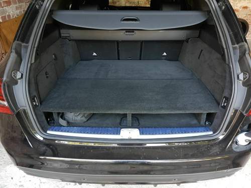

da ich nun Benutzer eines C300de T-Modells geworden bin und ich den Kofferraum vergleichsweise viel nutze, stört mich diese Kofferraumkante natürlich umso mehr. Ich habe hier im Forum schon einmal nach Möglichkeiten gesucht, den Platz von der Kante bis zur Heckklappe irgendwie auszufüllen, bin aber nicht wirklich fündig geworden. Eine passende Schaumstoffmatte kommt für mich nicht infrage, da ich ziemlich viele schwere Gegenstände transportiere und durch die Matte der Platz ja mehr oder weniger auch verloren geht. Ich hatte eher an eine passend zugeschnittene Holzplatte mit Standfüßen gedacht, die bündig mit der Kante abschließt, die ich mir dann hinten reinstellen kann. So könnte man auch noch den Platz unter der Platte für z.B. die Ladekabel nutzen und hätte sozusagen zwei Abteile. Da ich zu dem Thema allerdings noch kaum Erfahrung habe, wäre meine Frage, welches Holz nehme ich da am besten, das auch stabil ist, aber nicht zu teuer, welche Dicke, etc. Ich würde mich freuen, wenn jemand, der zu dem Thema schon Erfahrungen hat, mir antworten könnte...

Definiere teuer?
Ich würde je nach geplanter Beladung ne Siebdruckplatte mit 9-15mm Dicke nehmen.
Schön Konturen messen und bei nem Schreiner mit ner CNC passgenau ausfräsen lassen.

Naja Siebdruckplatte mit 15mm Dicke wäre schon ok preislich. Ich würde das, sofern es jetzt wieder möglich ist, beim Baumarkt zuschneiden lassen. Warum genau Siebdruckplatte? Was sind die Vorteile?
Eine Siebdruckplatte ist sehr stabil.
Zuschnitt im Baumarkt musst Du dann prüfen, wegen CNC, vermutlich brauchts dafür einen Schreiner.

Unbeschichtete Multiplexplatte ist halt weniger Abriebfest und "saugt" auch Flüssigkeiten auf.
Siebdruck in jedem Fall abwischbar und robustere Oberfläche. Je nach Ausführung glatt oder aufgerauht.
Wenn ein sauberes Rechteck ausreicht, dann geht natürlich auch der Baumarkt-Zuschnitt.
Würde aber in jedem Fall die Kanten brechen und ggf. noch 2 Löcher bohren um zwischen den beiden Zurrösen einen Spanngurt über die Lade-/Plattenfläche zu ziehen.
Sonst kommt da beim Bremsen/Auffahrunfall was nach vorn geschossen.

Hallo, ich habe es so gelöst.
Wow, das sieht ja echt super aus, darf ich fragen was das für ein Überzug ist? Beziehungsweise welches Material darunter ist?
@korbithaler Wow, das sieht ja echt super aus, darf ich fragen was das für ein Überzug ist? Beziehungsweise welches Material darunter ist?
Das Gestell ist aus einer Multiplex Sperrholzplatte. Für die Verkleidung des ganzen Gestell habe ich einen Kofferraumteppich (150x110 cm) und zwei Dosen Sprühkleber gebraucht.

So, jetzt wo die Baumärkte wieder offen haben, würde ich die Sache mal angehen.
Ich habe jetzt:
104cm B
36,5cm L
14cm H - Platte
bei mir gemessen.

@korbithaler Hallo,
mit einer Breite von 104 cm hast du etwas Luft an den Seiten. Ich habe die Platte auf 105 cm gesägt und dann die hinteren Ecken etwas ausgespart. Bei der Tiefe habe ich einen Bogen gesägt. An den Ecken hat die Platte eine Tiefe von 38 cm und in der Mitte eine Tiefe von 41 cm. Also 36,5 cm passt immer rein.
Die Stützen hatte ich auf 13 cm gesägt, das war aber inklusive Plattenstärke zu hoch. Da musste ich noch zweimal mit dem Hobel drüber. Jetzt haben die Stützen eine Höhe von 12 bis 12,5 cm. Der Teppich trägt ja auch noch etwas auf.

Hier das Ergebnis.
Für das was es sein soll, bin ich sehr zufrieden.
Es hat gleich beim ersten Versuch reingepasst und ich habe mit den Maßen das absolute Maximum rausgeholt, was man mit einem einfachen Rechteck erreichen kann.
Passt.
