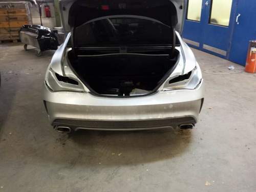

Themenstarteram 8. Februar 2015 um 12:06
Hier ein paar Fotos auf die schnelle.. :-)
Was mich überrascht hat , dass der eigentliche Standart "Diffusor" zur Heckschürze gehört und nicht einzeln abnehmbar ist.
Was hat dich eig der ganze Spaß gekostet? braucht man also ein komplettes Heck ind nicht nur den Diffusor und auspuffblenden?
Auspuffblenden mit diffusor kriegt man schon für 300€ bei eBay .
Dachte das es ein Austausch wäre und ein verschieben der Auspuffe.. Hab grad gelesen das es nicht bei amg line möglich ist :--/ oh jee wo sind die die diffusor schon haben ???
@Dugra93 schrieb am 8. Februar 2015 um 13:06:29 Uhr:
Hmm .. Zwei aus dem Forum hatten es bereits gewechselt gehabt .. Nur den diffusor mit dem Grill hinten .. Also die Stange blieb die Originale .. das wäre aber echt seltsam ..
Ich weis es noch nicht ob ich es mach da neue Originalware fast 700€ kostet und weil ich keinen AMG besitze. Es ist des einzige das man Zweifelsfrei von den normalen unterscheiden kann (bis auf zwei/drei Anbauteile). Das es genial aussieht muss ich schon sagen, aber ich lach zB die Golf GTD mit R32 Heck einfach nur aus. Vorallem wenn man links neben den zwei mittleren Auspuffblenden den originalen Auspuff sieht, da ein Ausschnitt im Heck für'n Auspuff ist. Das mussten meine Augen gestern erst erblicken.
Wie hast du dann den Diffusor getauscht ?
