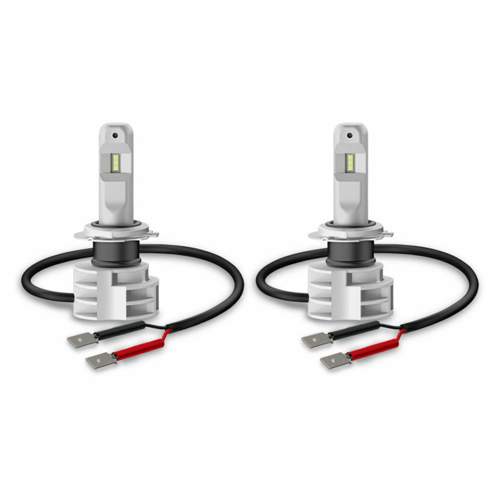

Es gibt ja bereits von Osram qualitativ sehr hochwertige LED Leuchtmittel für H7 Fassungen, die im Ausland schon eingesetzt werden, aber in Deutschland natürlich nicht zugelassen sind.
Diese Lampen haben aber zwei gravierende Nachteile. 1. der Preis....das Paar soll so zwischen 90 und 100€ kosten. 2. der Kühlkörper an der Anschlussseite der Lampe ist immer noch so groß, dass man die Verschlußkappe hinten am Scheinwerfer nicht mehr aufsetzen kann.
