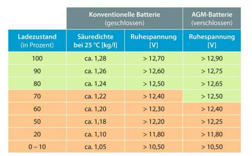

Hallo, bei meinem 2015er Cls400 sind meine Assistentsysteme ausgefallen. Alle, sprich, Intiligent Light, Surhalte, PreSafe etc. Einfach alles. Das ganze ist passiert nachdem mir beim Airmatic eine SIcherung vorne bei der Batterie durchgebrannt ist. Die habe ich ersetzt und das Airmatic funktioniert wieder. Jetzt ist aber alles ausgefallen. Vielleicht auch eine Sicherung?

Batteriespannung im Ruhezustand prüfen (Wagen verschlossen, Busruhe abwarten - ca. 10-15min.)

Wäre mal interessant, genau zu wissen, welche Systeme mit welcher Display-Meldung den Dienst verweigern. Dann könnte man u.U. genauere Schlüsse ziehen.
Erster Verdacht ist, wie
@ipthom
schon schrieb, mangelnde Bordspannung.
Zweite Idee: Ist beim oder vor dem Durchbrennen der AIRMATIC-Sicherung evtl. noch etwas Erwähnenswertes passiert - Starthilfe, irgendwelche Reparaturen, Batterie verpolt etc.?
Wenn ja, auf jeden Fall mal nach weiteren evtl. durchgebrannten Sicherungen gucken.
Drittens: Wir haben Winter. Zumindest die oben genannten Intelligent Light System/Multibeam/Fernlichtassistent, Spurhalte-Assistent und PreSafe sind auf eine ordnungsgemäß funktionierende Kamera angewiesen. Wenn die nicht richtig sehen kann, ist Feierabend mit Fahrassistenz-Systemen.
Kann es sein, daß vielleicht das Sichtfenster der Kamera in der Frontscheibe noch zugeschneit, beschlagen, vereist oder verschmutzt ist?
Wenn alles nicht der Fall ist, hilft nur eins: Fehlerspeicher auslesen lassen mit StarDiagnose.

Das Durchbrennen eine 50A-Sicherung (Warum eigentlich? Mal nach der Ursache geforscht?) kann durchaus für kurzfristige Spannungsschwankungen/Impulse im Bordnetz sorgen.
Man kann auf gut Glück mal versuchen, die Batterie für eine halbe Stunde abzuklemmen, in der Hoffnung daß es nur aufgehängte Steuergeräte waren, die beim Neustart nach dem Wiederanklemmen wieder fehlerfrei hochfahren.
Aber wie gesagt: Zuallererst mal die Frage nach Batterie- und Bordspannung abklären.

Sind die Systeme im Fahrbetrieb ausgefallen, oder beim/nach dem Wechsel der 50A-Sicherung?
Bei viel Nässe und Salz auf der Straße kommen die Radarsensoren im hinteren Stoßfänger infrage bezgl. Totwinkelassistent, ansonsten würde ich auf ein primär elektrisches Problem tippen.
Wie schon geschrieben: Sicherungen kontrollieren.
Außerdem Batterie/Bordspannung überprüfen > wenn zu niedrig, Batterie erneuern, sonst stören/beeinflussen Unterspannungsprobleme andere Systeme und Du kommst nie zu einer sauberen Diagnose.
Wenn das in Ordnung ist, würde ich mal versuchen, die Batterie abzuklemmen.
Wenn daß nichts bringt, kommst Du ums Auslesen des Fehlerspeichers nicht herum.
