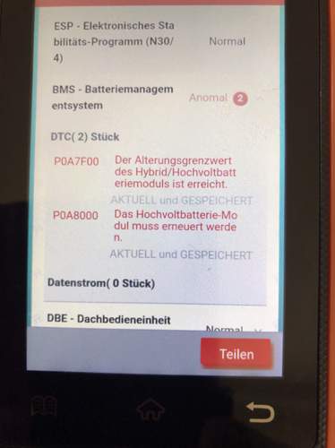

Ein Kaufinteressent wollte mein Auto ansehen, er bat mich, ob er den Fehlerspeicher über OBDII auslesen darf.
Keine Frage, natürlich stimmte ich zu, hat mich selbst auch interessiert.
Zur Zeit 46000 Km. EZ 24.4.2013
Fehlerspeicher Anzeige : BMS-Batterie Managementsystem
Das Hochvoltbatteriemodul muss erneuert werden
Auf Nachfrage im Ersatzteil Verkauf Mercedes kostet diese Hochvoltbatterie 14 000,-€ one Einbaukosten.
Ein schöne Überraschung, jetzt stehe ich vor der Wahl, dieses Auto verschrotten, zu verkaufen ist es so nicht.
OBDII Daten

Wollte der Käufer den Wagen danach trotzdem kaufen mit entsprechenden Nachlass? Nicht dass es ein fake war bzw. ne Masche Hybride deutlich günstiger zu erwerben?!? Würde es irgendwo mit einer richtigen "MB-Diagnose" auslesen/verifizieren lassen.
Kann mir nicht vorstellen dass der Wagen Dir so nen Fehler nicht im KI anzeigt!
Merkst du denn bei der Benutzung des Fahrzeugs irgendwelche Symptome einer fertigen Batterie? Vielleicht ists einfach nur ne Softwaremacke bzw. hatte ich beim Lesen auch den Gedanken wie @senkaeugen

Ich habe mal nachgefragt mit welchem OBD Tester das ausgelesen wurde.
LAUNCH Creader Elite OBD2 Diagnosegerät für BENZ/für Maybach/für Sprinter die gleiche Funktion wie LAUNCH X431 , 50+ Reset-Funktion,aktiver Test,ECU-Codierung, intelligenter, Android 5.0,Kabelgebunden
Schon mal daran gedacht das so ein,
behaupte ich einfach mal,
von der Zubehör gesponserterter OBD Tester,
einfach nur Müll ist
und den technisch unwissenden das Geld aus der Tasche zieht.................
MfG kheinz
Mit SD auslesen und dem ganzen mal auf den Zahn fühlen. Und nicht mit so nem Behelfskram
Ich selber nutze für meinen Benz als Tester SD ,
benutze auch andere Testgeräte für schnelle Diagnose ,
aber ich würde niemals sagen dass :
OBDII Tester der Marke LAUNCH
ein Müll ist .
