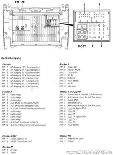

Hallo Forum,
mir ist bewußt, dass dieses Thema im Forum ziemlich durchgekaut wurde, allerdings nach zwei Stündiger Suche, gebe ich es auf...
Folgender Sachverhalt:
In mein Fzg. (C220 CDI T Bj. 10/06 Modeljahr´07 ; Audio 20; ohne Telefon) habe ich ein Ipod-Interface eingebaut.
Original Mercedes Interface Black-Box Nummer: B6 782 42 52
Kabelsatz zum Audio20 Nummer: unbekannt (steht nichts drauf)
Kabelsatz vom Black-Box zu Ipod Nummer: unbekannt (steht nichts drauf)
Angebunden ist ein Ipod Nano 8GB; 4´te Generation.
Ich habe darauf geachtet, dass beim Einbau nichts eingequetscht oder beschädigt wurde!
Problembeschreibung
1. i.O Das KI erkennt das Ipod und zeigt auch über Titelanzeige den Track der gerade abläuft.
2. i.O Beim freundlichen wurde über Star-Diagnose die Telefontasten freigeschaltet
3. i.O Lautstärke wurde auf sehr hoch eingestellt (+++) -->Tastenkombination
4. i.O Ordnerwahl sowie Titelwahl funktionieren über Lenkrad einwandfrei
5. i.O Mercedes-Stern ist auf dem Ipod zu sehen ;-)
n.i.O 1. Auf dem Ipod-Display steht: Ipod kann nicht geladen werden
n.i.O 2. es kommt überhaupt kein Ton aus den Lautsprechern (wenn, nur ein leises Rauschen (keine Wiedergabemusik))
Gibt es irgendeine Freischaltung (Ipod oder Fahrzeug) die noch getätigt werden sollte..?
Woran könnte es noch liegen..?
Vielen Dank schon einmal im Voraus

Da ich kein Audio20 im Fzg. verbaut habe, mal einge "doofe" Fragen von mir, vielleicht können wir den Fehler etwas eingrenzen. :-)
Ich kenne mich mit diesem Nachrüst-kit nicht genau aus, ist es auf der "Fahrzeugseite" ein fertig konfektionierter Kabel-Satz (Plug and Play)?
Hast Du die Audioleitungen(Aux) an die richtigen Pins am Audio20 angeschlossen?
Hast Du mal den Aux-In genutzt, bevor du den iPod-Kit verbaut hast?
Gruß Beeblebrox

Hallo Beeblebrox,
es gibt keine doffe Fragen - nur dumme Antworten ;-)
--> es wird nur ein Kabelsatz zwischengesteckt - Original MB
--> das einzige was ich umgesteckt habe - ist der Lichtwellenleiter
--> Aux-In habe ich nicht / war nicht -verbaut, da diese abgefangen wird vom Interface denke ich/hoffe ich
....UUUPPPSSS....oder ist das etwa mein Problem...? wenn ja, wollte diese mit dem MB Kabelkit (Teilenummer: A210 440 50 05) sowieso mit anschließen, habe allerdings keinen passenden Gegenstecker am Originalradio gefunden - daher weg gelassen.
Hätte ich diese mit anbinden müssen....?????
Hallo _branden,
Meines wissens muß Du die Audioleitung (Aux) von der ipod-Interface-Box an das Audio20 anschließen.
Wenn ich nicht falsch liege, müßten jetzt noch drei Einzelleitungen mit "angekrimpen" Feder-kontakten übrig sein.
Diese sollten identisch sein mit den Federkontakten, die im Hauptstecker am Audio20 drin sind.
Die Federkontakte kannst Du am "Originalstecker" des Audio20 einklipsen. Natürlich an die richtige Pins. ;-)
Ich schau mal, ob ich die Pinbelegung zum Audio20 finde.
Gruß Beeblebrox

hmmmm...das hatte ich nicht gewußt...
Doch habe eine Einbauanleitung, allerdings stand vom AUX speziell nichts...siehe Anhang..

Hallo Beeblebrox,
jep die habe ich, allerdings steht nichts speziell von Aux - Anschluss mit anbinden..?
Das ist echt ne gute Frage, muss ich den Kabelsatz-Aux mit anbinden..?
