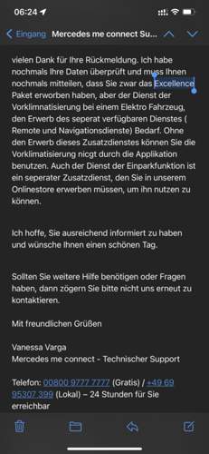

Ich habe das Problem mit dem E300de das ich z.B. abends um 22:00uhr die Abfahrtszeit auf 10:00 Uhr stelle der Mercedes direkt wenn ich den einstecke voll bis 100% lädt.
Also steht er ab 3:00 Uhr voll da.
So würde mit das eingeben der Abfahrtzeit nichts bringen. Auch kann ich bei dem E300de nicht die maximale Ladung verstellen.

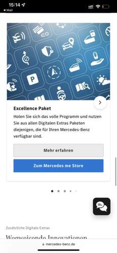

Ich weiß nicht ob es über die me App möglich ist, da mir der Dienst von Mercedes trotz Excellence (das volle me Paket für 789€) freigeschaltet wird. Die Hotline und die Beschwerdestelle bei Mercedes me sagt und schreibt das das volle packet halt nicht voll ist und ich noch den Dienst extra kaufen muss.

@qphalanx schrieb am 3. Februar 2023 um 08:24:08 Uhr:
Ich glaube, da können die C-Fahrer (wo es kein Excellence gibt) dir wenig bis gar nicht helfen.
Beim C wäre das die oben genannte Option "Schnellladen", wenn die aktiviert ist, überschreibt sie das zeitangepasste Laden auf den eingestellten Wert zur Abfahrtszeit.
Es gibt ein Excellence Paket!
