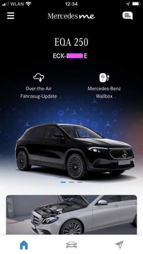

Seit dem Kauf meines EQA vor einem Jahr hatte ich bei der me-App die schöne Funktion, dass ich den aktuellen Ladestand der Batterie angezeigt bekommen habe. Jetzt gibt es die plötzlich nicht mehr! Gibt es dieses Feature nur für 1 Jahr, muss man ev. irgendwo etwas bezahlen, steh ich auf dem Schlauch oder ist das ein prinzipielles Problem der App?
Bisher wurde der Ladestand gleich auf der ersten Seite der App angezeigt, aktuell sieht das bei mir so aus:
Anzeige me-App

Deinstallier die App mal und installier neu. Die hat oft Probleme.
Du kannst ja mal schauen ob noch alle Dienste eingerichtet sind.

Ist der Ladestatus auch aus dem mittleren Symbol mit dem Auto (ganz unten) verschwunden? Da ist ja alles drin, was online abgefragt werden kann hinterlegt.
Hast du die meApp schon auf den letzten Stand gebracht? In der Version 1.19 hat bei mir kaum mehr was richtig funktioniert. Mit der aktuellen 1.20 hat sich da wieder vieles zum besseren gewandelt.
Der Tipp von Marc176 könnte die Lösung sein. Wenn ich mich bei mercedes.me einlogge sehe ich, dass die Funktionalität "Fahrzeug-Setup" ab 21.04.2024 wieder bestellbar ist, d.h. zu diesem Datum habe ich den EQA dann auch 3 Jahre. Die Funktionalität ist für 3 Jahre ja kostenfrei, danach kostenpflichtig. Mir wurde diese Funktionalität wohl fälschlicherweise bereits nach 1 Jahr deaktiviert. Werde am Montag mal bei meinem Mercedeshändler anrufen, der soll das wieder in Ordnung bringen.

Sind alle (der vermutete) Dienste (Menü -> Fahrzeug -> Diensteverwaltung -> Kategorie -> Service) im Zustand „aktiviert“? Manchmal hilft es einen Service zu deaktivieren und danach wieder zu aktivieren, um den Aktivierungsprozess erneut zu starten
Im Eingangs-Beitrag ging es doch um die Anzeige des Ladezustands. Das ist doch kein an- und abwählbarer Dienst. Das ist doch bei jedem E- oder Hybrid-Mercedes dauerhaft vorhanden.
...also: Mein Mercedeshändler hat mir gestern mitgeteilt, dass es bei der me-App ein Problem mit dem Update gab. Er konnte mir aber nicht mitteilen, bis dann dieses Problem gelöst werden wird.
Heute Nachmittag hat dann wieder alles funktioniert!

Doch, die Elemente auf der Startseite werden abhängig von den Services angezeigt, nur wenn der Dienst zB Fahrzeugdaten aktiv ist, werden entsprechende Daten, wie der Ladezustand an die App übergeben und die Infos können auch erst dann angezeigt werden… daher immer erst den Status des Dienstes prüfen, vermutlich ist der Dienst jetzt aktiv, eventuell hatte das Fahrzeug keine Verbindung, um den Status zurückzumelden

Ich hatte das Problem auch schon mal im Februar gehabt.
Mein EQA konnte alle Daten empfangen (Livetraffic, Ladesäulenstatus, Wetter ....) und war auch mit dem ME-Dienst verbunden.
Ursache war wahrscheinlich das Mercedes Backend. Jedenfalls konnte man via Web oder App nicht auf die Dienstekonsole oder aktuelle Fahrzeuginformationen zugreifen. Der Servicestatus und aktuelle km-Stand war mehrere Stunden alt und wurden nicht geupdated. Nach 4h ging es wieder.
