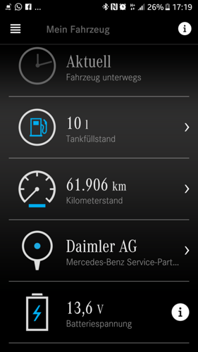

Hallo Zusammen,
hab ein S212 Mopf 6/2013 mit Command Online, hab mich gestern bei "Connect me" Angemeldet und mich heute beim Freundlichen per Connect me Adapter verknüpfen lassen.
Wie komm ich zu dieser Übersicht mit dem Abgeschlossen oder offen des Fahrzeugs. Hab das Samsung S6 als Smartphone und die APP "Mercedes me Adapter"
Das Bild unten zeigt meine Oberfläche..
Danke für Hilfen im vor aus
LG Samir
Screenshot-20170804-171914
Wurde da alle Mercedes Kunden angeschrieben
zwecks Gratis Adapter ?
Ich wurde nicht angeschrieben, hab mich Online angemeldet und da kam die Info das ich mich beim Freundlichen melden soll und die alles weitere machen.
So wars dann auch.
