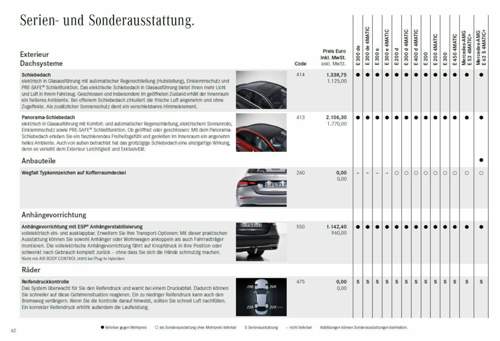

Ich weiss zwar nicht wie du auf den Quark kommst, aber Anhängevorrichtungen gibt es für jede Motorisierung der E Klasse. (ausser in Verbindung mit Airbody Control beim Hybrid) Siehe Bild
Quelle: Mercedes Benz AG , Preisliste E -Klasse
Auszug Preisliste E Klasse

@OM403 schrieb am 24. Dezember 2021 um 22:49:28 Uhr:
Dann versuch mal eine AHK im Konfigurator an den Hybrid zu konfigurieren. Mir ist es nicht gelungen.
Themenstarteram 24. Dezember 2021 um 23:20
Ich habe es noch einmal im Konfigurator probiert, das Luftfahrwerk lässt sich "aus technischen Gründen" nicht abwählen.
Also, die Preisliste sieht gut aus, aber mit online kombiniert es nicht, es wird nicht angezeigt.

Hallo ins Forum,
der Konfigurator ist gerne mal auf der falsche Fährte unterwegs und hat Verblockungen und Ausschlüsse drin, die tatsächlich so nicht bestehen. Die Preisliste ist da i.d.R. fehlerfreier (wenn auch nicht ganz ohne jeden Fehler) und entspricht meist dem Verkaufssystem. Endgültig liefert die Baubarkeit nur das Werkssystem, was dann normalerweise die Auftragsbestätigung füttert.
Luftfederung und Anhängerkupplung gehen beim W213, also Limosine, mit Plug-in nicht zusammen. Hier schmeisst der Konfigurator richtigerweise die Anhängerkupplung raus, wenn man auf eine Plug-in-Motorisierung wechselt und die Kombination bei einer anderen Motorisierung drin hatte.
Macht man das Ganze beim Kombi, also beim S213, schmeisst der Konfigurator es flasch raus, weil beim Kombi die Verbindung von Plug-In-Motorisierung, Luftfederung (hinten hat der eh in Serie die Luftbälge) und Anhängerkupplung tatsächlich geht.
