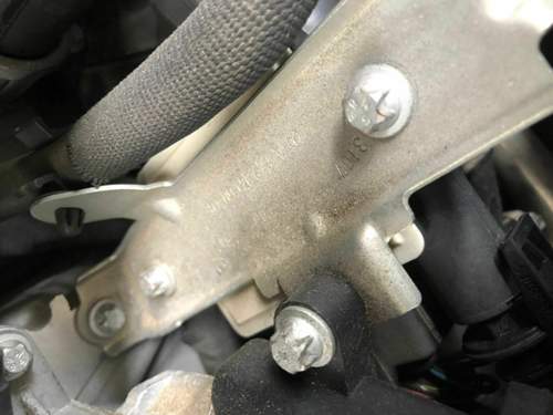

Vielleicht könnt Ihr mir in der Zeit des Wartens sagen welche Größe die Schrauben sind.
Die ich entfernen muss um die Metallplatte raus zu nehmen auf der das Steuergerät verbaut ist.
Das würde mir die Sucherei beim Wechsel ersparen.
Dankeschön erstmal
am 15. Juni 2019 um 14:59

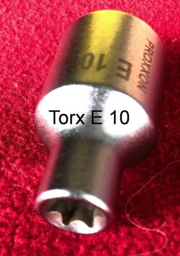

Ich glaube die Schrauben waren 13mm bzw 10mm nimm einfach beide "Nüsse" mit.Die Arbeit ist locker in 5 min gemacht!
Bei mir sind es Torx Schrauben und unter dem Relais hab ich noch M6 Muttern SW 10 gesehen, bin aber nicht sicher ob die auch demontiert werden müssen.
2 Bilder im Anhang
Torx E 10
Ansicht
