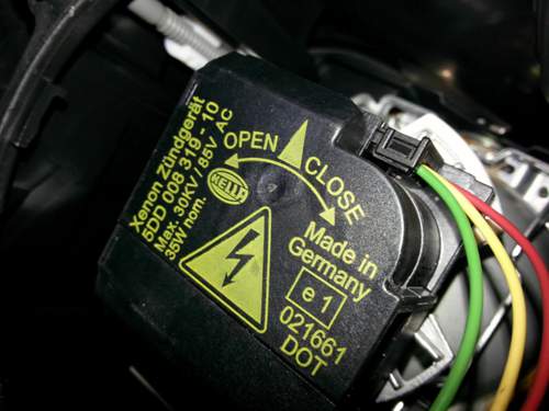

OSRAM Ersatzlampenlistehabe auch einen ml 420 15.01.2009 Erstzulassung meine Frage habe ich die d1s oder d2s Sockeln verbaut?
habe bi xenon mit kurvenlicht
gibt es hier eine Anleitung für den Austausch des Xenons wie man vorgehen soll?

laut der soram seite sind bei mir die verbaut
Ausführung XENARC ORIGINAL
Bestellnr. 66140
ECE-Kategorie D1S
techn. Daten 85V 35W PK32d-2
welche wären da geeignet von osram
wie kann ich mit wenig aufwand erkennen welche sockel ist habe oder muss ich es ausbauen
find die anleitung nicht für das wechseln
Hallo, auf der Fahrerseite kann man die Abdeckung des Lampengehäuses leicht öffnen, dann einfach mal Händi reinhalten und ein Bild machen. Wenn es so aussieht wie im angehängten Bild, dann ist es ein D1S
