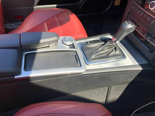

Hallo zusammen , ich möchte die Blende in
der Mittelkonsole ausbauen . Kann mir jemand sagen wie ich das Bedienelemt für das Verdeck ab bekomme ?
... das Bedienelement ist von unten verschraubt!!!
Das ganze ist nicht ganz einfach auszubauen da muss die ganze Abdeckung samt Armauflage runter!
Ganz Wichtig!!!!
Bevor du irgendwas von der Mittelkonsole abnimmst den Stecker vom Command Drehknopf abziehen. Das Kabel ist recht kurz und reißt ab wenn du die Konsole raus nimmst und den Stecker nicht abgezogen hast.
Daher
1. Ledersack vom Schalthebel hochziehen. Dann Silberne Abdeckung um den Schalthebel entfernen. Jetzt auf der linken Seite den Stecker welcher (Breitkabel mit 4 Kabeln) zum CommandDrehknopf geht abziehen und das kabel nach hinten zur Konsole schieben.
2. Im Fach mit dem Rollo die Gummieinlage raus machen und die Torxschraube darum daraus drehen
3. Hinten an der Mittelkonsole unter den Lüftungsdüsen die Abdeckung entfernen und die Lüftungsdüsen samt Abdeckung entfernen. Darunter sind zwei Torxschrauben. Diese entfernen.
Jetzt müsste sich die ganze Konsole abheben lassen.
Vorsicht! An das Kabel vom CommandDrehknopf denken und dieses vorsichtig mit rausziehen.
Sonst ist es ab :-(
Hoffe es funktioniert so bei deinem A207 auch.
Lass mal hören ob es funktioniert hat

Vielen Dank für die ausführliche Anleitung .
Ich habe es mir zwar einfacher vorgestellt aber ich denke es sollte klappen .
Ich werde berichten ob es funktioniert hat , wird aber ne Zeit dauern bis ich Die Zeit finde . Da sich der Ausbau nach deiner Anleitung nicht nach einer 5 Minuten Aktion anhört .

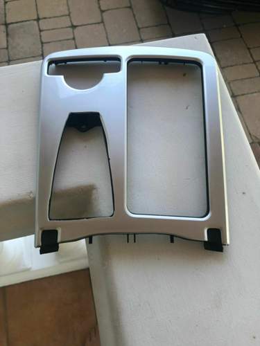

Weil sich an Blende der Lack löst .
Entweder versuche ich die Blende Schwarz Matt zu lackieren oder ich kaufe eine Neu .
Bei meinem Cabrio war die Achse vom CommandDrehknopf gebrochen. Die Videos im Netz sahen alle etwas harmloser aus wie die Reparatur funktionieren soll. Waren aber auch alle keine Cabrios. Der kleine unterschied ist das von unten verschraubte Bedienteil vom Verdeck was das Abnehmen der Blende erschwert.
Ich hab dabei die Blende auf Grund von Kratzern und Abblätterungen auch lackiert. Wenn es schön werden soll muss die ganze Beschichtung runtergeschliffen/ entfernt werden.

Kann man die Blende nicht über den CommandDrehknopf abziehen ?
Dann bräuchte ich nicht das Kabel vom CommandDrehknopf zu lösen .
Die Blende kann man über den CDK ziehen. Aber um die Verdeckbedieneinheit zu entfernen muss die ganze Mittelkonsolenabdeckung leider raus. Und wenn der Stecker nicht abgezogen ist das Kabel in der Regel ab. War bei meinem so :-(

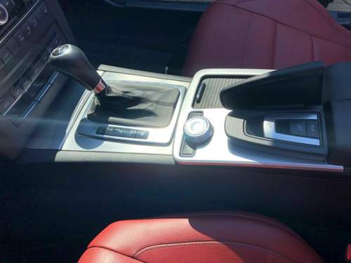

... Hab gerade gesehen, vorne an der Mittelkonsoleinheit unter der silbernen Blende waren auch noch zwei Schrauben zum lösen.

Ich habe auch eine Edelstahlabdeckung der Mittelkonsole einbauen wollen.War dann in einer Werkstatt,
die mußten die ganze Konsole abbauen um an das Verdeckbedienteil zu kommen. Konsole muß total zerlegt werden.
Kabel vom Drehwähler abgerissen,war meine Schuld,wollte helfen.Der Monteur war aber so clever,konnte das Kabel wieder reparieren. Ersatzteilpreis bei MB um die 300€.
Anschließend festgestellt,das die Edelstahlabdeckung nicht gepasst hat.Für den Spaß habe ich 220€
Lohnkosten bezahlt. Für nichts.
Beschreibung im Netz war nur von ein paar Schrauben und Clips lösen die Rede,von wegen.
Also Vorsicht beim ausbauen
Es gibt meines Wissens nach fürs cabrio keine zubehör blende die passt. Man kann die vom coupe nehmen und dremeln oder mit Folie arbeiten....
