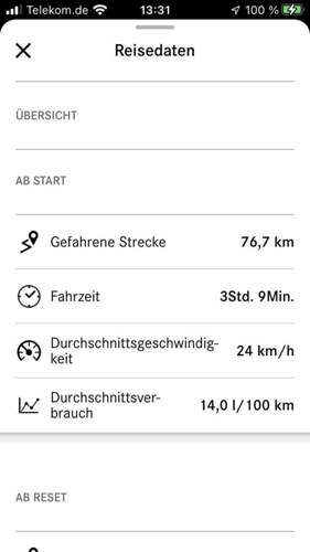

bei 24 km/h ? Durchschnitt?
De C400 ist doch kein Postauto von Tür zu Tür. Bei 2x 40 km /Tag Komme ich auf 9,3 l Durchschnitt inkl. Spass ab und zu auf der BAB.
Gruss
