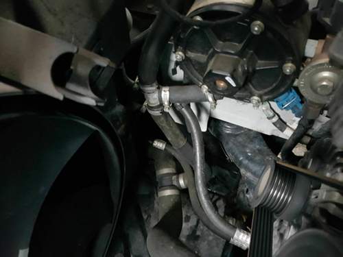

Dieser Fehler "Kühlwassertemp zu lange zu niedrig" steht bei vielen VSI drin und ist....egal. Deshalb geht die Anlage auch nicht auf Störung - ihr dauert es nur zu lang bis das Wasser warm genug ist - meint sie :-)
Du schreibst: beim zurollen auf die Ampel...Was passiert da? Geht sie auf Störung und ist dann für genau 10 Minuten weg?
Das ist ein Überdruckproblem -möglicherweise weil der Vd nicht warm genug wird und unverdampftes Gas durchflutscht. Dann geht die Anlage genau für 10min auf Störung.
Oder passiert etwas Anderes? Was??
Das du das nicht löschen kannst...schätze da ist eine neuere Firmware Version auf dem Steuergerät. Dann geht nicht alles mit der Uraltsoft :-)

ich bin immer noch auf Fehlersuche. Nach wie vor habe ich ab und zu das Überdruckproblem. Ich bin jetzt mal mit der Prinssoftware gefahren und habe festgestellt, dass ich eine LPG-Temperatur von maximal 44°C habe.
Anbei ein Bild vom Verdampfer. Kann es sein, dass der Vor- und Rücklauf vertauscht ist? Gefühlstechnisch ist das Verdampfergehäuse deutlich heißer als 44°C.
