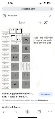

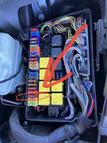

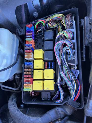

Ist die Sirene der Alarmanlage fit? Da ist ein Akku drin, der im Alter für Fehlerstrom sorgt und die Batterie im Kofferraum ruckzuck leert. Meiner Meinung nach der 1. Ansatz. Du kannst dafür im Motorraum SAM die Sicherung F25 ziehen, von der Windschutzscheibe die 3. Sicherung, braun, 7,5 A. Die Batterie laden und schauen, ob es sich bessert. Dafür muss aber die Batterie noch fit sein. Mehrere Tiefentladungen killen die, auch eine AGM.

Wenn du also erst die Batterie im Kofferraum tauscht, dann auf jeden Fall die Sicherung 25 vorne ziehen. Sonst ist die neue Batterie für die Katz.
