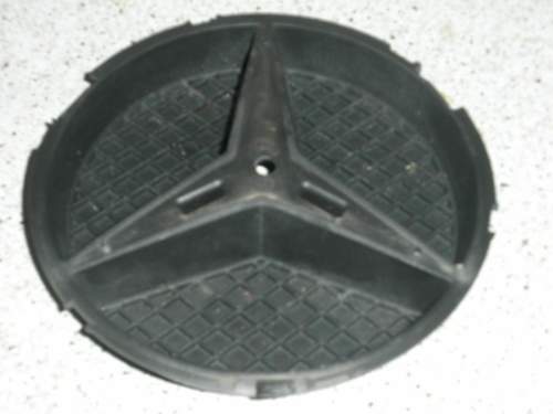

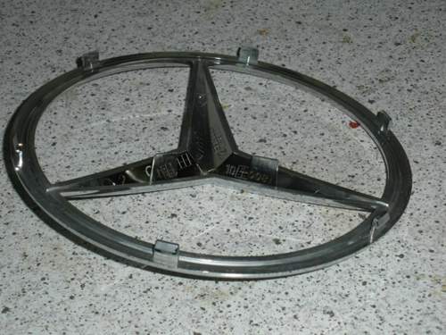

Würde gerne den hohlen Stern im Kühlergrill vom S212 wechseln und die Distronic Platte einbauen.
Ich denke mal dass der Stern nur geklipst ist, aber wie bekomme ich den heraus geklipst?
Gibt es da einen Trick oder hat jemand den schon mal umgebaut?
Danke

Habe heute den Stern erfolgreich getauscht.
Mann muss einfach den Stern kräftig nach links drehen und dann kann man ihn rausnehmen.
Die distronicplatte muss man dann leicht mach links versetzt einsetzen und nach rechts drehen.
War ganz einfach und in 5 min erledigt.

Sternfahrer22 hat mir meine Fragen per PN beantwortet, ich gebe die Antworten einfach mal hier so weiter:
1. Er spricht vom 212 MoPf
2. A164 888 0411
3. Blickrichtung von vorne.
Dass man den "gelochten" Stern drehen kann, leuchtet mir ein, denn ich kann ja mit den Fingern in die 3 "Löcher" reinfassen. Aber bei der Distronic-Variante habe ich keine Angriffsfläche zum Drehen ...

Entweder mit Hilfe eines Saugnapfs oder mit (doppelseitigen) Klebeband auf die glatte Fläche des Sterns, sofern es nicht einfach mit den Händen geht.

Ja, aber der Distronic-Stern wird nicht reingedreht, sondern gerade von vorne draufgeklickt:
