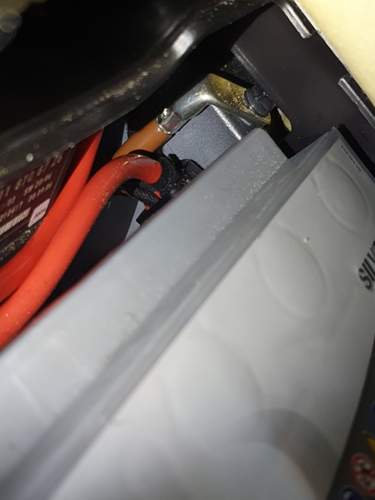

Guten Tag,
mein 2006er GL420 macht merkwürdige Probleme. Vor einiger Zeit ist die ABS Warnung im Kombiinstrument angegangen, ein Auslesen brachte zunächst keine Klarheit. Auslesen mit Stardiagnose führte dann zu der Aussage "Unterspannung".
Über die Anzeige im Comand wird bei laufendem Motor 13.6V angezeigt. Beim Motorstart sinkt der Wert auf bis zu 9.1 V ab.
Was bisher ohne Verbesserung der Situation geschah:
Die Lichtmaschine wurde erneuert.
Die Autobatterie wurde erneuert.
Ich habe herausgefunden, dass die ABS-Warnung ausgeht, wenn ich den Motor durch schnelles Zurück - und Vordrehen des Schlüssels während der Fahrt neu starte. Beim nächsten regulären Motorstart wieder das alte Problem.
Warum sinkt die Batteriespannung so stark ab? Motorstart war übrigens auch im Winter problemlos möglich, der Anlasser dreht schnell und kraftvoll...
In welche Richtung könnte ich jetzt noch forschen...? Hat jemand eine Idee?

Ich habe schon 2 Fahrzeuge gehabt bei denen das Masse-Kabel; Batterie -Karosse lose war. Findet man im Beifahrerfussraum unter dem Boden Teppich.
Danke sehr, das meine ich doch auch,aber wegen der Symptome war ich unsicher...
@MichaelV12 schrieb am 23. Juni 2022 um 13:27:05 Uhr:
Der W164 hat kein Batteriesteuergerät.
Das habe ich sofort kontrolliert. Guter Tipp, ich hatte das mal bei einem Viano.
Der Anschluss bei meinem GL Masse an Batterie war erwartungsgemäß fest, es wurde ja auch gerade eine neue Batterie eingebaut.
Das andere Ende karosserieseitig vorne unter dem Sitz ist etwas schwerer zu erreichen, aber auch der Anschluss ist bombenfest.
Im Übrigen habe ich bei der Gelegenheit auch die Masseverbindung direkt am (neuen) Generator geprüft und auch die beiden Massepunkte vorne links und rechts in den Radhäusern im Miroreaum, alles ohne Befund.
Interessant vielleicht, dass sich an der Situation nichts ändert, wenn eine zusätzliche Batterie angeschlissen ist.
Immer noch 9.5 V bei Motorstart, was das Abs-Steuergerät nicht ab kann und dann 13.6 bis 13.8 während Motorlauf.
Bin wirklich ratlos im Moment...

Könnte es sein, dass Dein ESP Steuergerät nicht mehr richtig funktioniert.
Ich habe spaßeshalber gerade mal geschaut und mein Benziner geht auf 10,2 Volt runter. Bei Dir hat der Diesel eine höhere Kompression und es kommt noch der Strom von den Glühkerzen dazu. Es könnte also schon sein, dass am Innenwiderstand der Batterie 3 Volt abfallen und dass die 9,5 Volt normal sind. In dem Fall suchst Du in der falschen Richtung.
Hast Du die Möglichkeit mal ein anderes ESP Steuergerät zu probieren ?
Könnte ein Anderer mit dem großen Diesel mal seinen Spannungswert nennen wenn der Anlasser dreht ?
Das ist theoretisch möglich. Ich habe ein Steuergerät da, aber ich weiß nicht, ob es auch funktioniert oder sowieso schon auch defekt ist. Man müsste es mal woanders einbauen und schauen, ob der Fehler mitwandert...
Das Steuergerät hängt doch nur mit 3 Schrauben am ABS Block und ist schnell getauscht. Einen Versuch wäre es doch wert.
