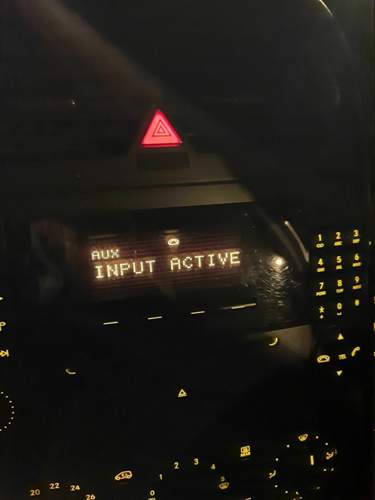

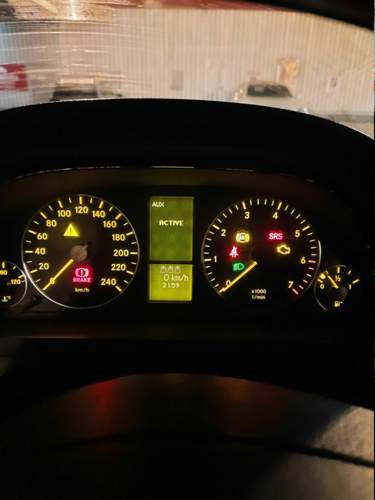

Hallo da steht der Adapter geht nur wenn man im Radio Aux wählen kann. Naja die frage ist... Ich kann das nicht. Ich hab alle Tasten probiert die Taste wo dieses Melodie Symbol drauf ist etc etc.... Nix? Was soll ich machen
Bzw wie kann ich schauen ob das Aux wählbar ist evelt hab ich ja nicht richtig geschaut. Wo muss ich suchen
@icemannn schrieb am 29. November 2021 um 14:01:24 Uhr:
Die Notenschlüssel-Taste sollte für den Klang sein, nicht für AUX-Aktivierung.
Drück doch mal ein
paar Sekunden die CDC-Taste
, in aller Regel sollte dann im Display "AUX aktiviert" erscheinen.
Diesen Hinweis kann man übrigens über den "großen Goggel" sehr gut finden mit dem Suchbegriff
Audio 20 Aux aktivieren

Drück doch mal ein paar Sekunden die CDC-Taste, in aller Regel sollte dann im Display "AUX aktiviert" erscheinen.

Aux ist verfügbar.
@icemannn schrieb am 30. November 2021 um 22:33:48 Uhr:
Wie soll ich denn ans Radio kommen ? Kann ich das selber machen oder soll ich damit lieber in die Werkstatt fahren ?
Aux ist verfügbar.
