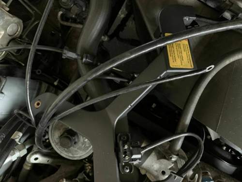

Moin Moin,
Hab ein paar technische fragen zum Mercedes W202.
Der Mercedes hat Klimaanlage automatisch , Tempomat, Automatikgetriebe.
Der Motorkabelbaum ist mit den Getriebekabelbaum zusammen.
Musste den Motorkabelbaum instand setzen wegen Kabelbrüche usw.
Bin gerade dabei das Auto wieder zusammen zu bauen.
Nicht das ich was vergesse und die Ansaugbrücke wieder ausbauen muss!!!
1 Frage:
Anlasser( Starter) Gibt es Klemme 50 und Klemme 30
An Klemme 30 ist dickes Rote Kabel dran. Das hatte ich dran gelassen
An Klemme 50 : ich hab 2 schwarze kabel vom Kabelbaum ist das Richtig 2 kabel angeschlossen werden muss oder nur 1 davon?
2 Frage
Stecker von der Waschpumpe welche Kabelfarben hat der anschluss?
Anschluss vom Waschbehälter Heizung welche Kabelfarben hat der anschluss?
3 Frage
Hab ein 2 Poligen Stecker hinterm linken Scheinwerfer welcher Stecker gehört darauf?
Kabelfarben wären gut.
Wäre sehr gut wenn jemand den Schaltplan hat vom Sicherungskasten Motorraum Fahrerseite.
Hatte mir ein Buch schon besorgt aber da steht nicht alles drin was ich bräuchte.
Das wäre sehr nett wenn jemand mir helfen kann der sich mit den Model Mercdes Benz w202 bj 1994 sich auskennt.
Wäre kein problem fotos zu machen von den Steckern,Kabeln die ich meine.
Hab ein Beispielfoto im Internet gefunden ob das Richtig ist.
Wäre für die Hilfe sehr dankbar!!!

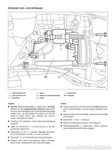

Starter ( Anlasser ) beispielfoto

Eins vorab wie soll man dir ohne Bilder helfen?
1)KL 50 ist nur 1 Kabel
2) Bild
3) "
4) Morgen

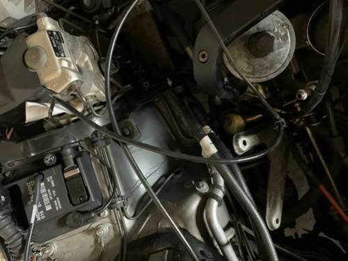

Getriebe kabelbaum
Kabel mit Clips
Stecker und kabel
+5
So die abgerissenen Verbindung von Bild 8 auf den Verbinder von 5 wenn die Kabelfarben passen.
Der Stecker von Bild 3 Kurbelwellen Sensor /Starter?
Die 1+4 kann ich nicht zu Ordnen wie schauen den die Kabel Enden aus?

Es geht einmal um Bild 3:
-Wo kommt der rechte Stecker rauf?
-wo kommt das linke kabel ran? Anlasser ?
Der rechte Kurbelwellensensor der mit der 6 mm Ringzunge Starter.

Hab rausgefunden das Bild 3 der Stecker zum Ölstandsensor vorne Ölwanne gehört. da passte es auch
und der mit der ringöse schwarzes kabel zum starter.
das foto vom motor passt nicht zusammen.
Moin,
Ist das Richtig vom Bild 1v8 und 3v8 mit der Ringzunge auf dem Starter muss?
Bild 1 v 8 Ist einmal der Kabelstang vom Automatikgetriebe und da ist das Kabel dran mit der Ringzunge
Bild 3 v 8 ist das Kabel mit der Ringzunge und der Ölstandschalter.
Vielen Dank im Voraus
Pass der auf den Ölstandsschalter kommt der nicht auf den KWS ?
Das passte da rauf auf den Ölstandsensor
