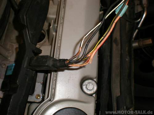

Themenstarteram 17. April 2013 um 20:17
hab ich noch keine gemacht naja rost hat der ja das richte ich noch ist halt krankeit von mercedes und was ich noch endeckt habe war an der licht maschine bischen öl ich weiß nicht ob der motor bischen öl schwitzt.
das öl bedeutet dass dein Stirndeckel seucht... der wechsel ist eine etwas grössere Aktion.
Und wie immer... wie sieht es denn mit dem Motorkabelbaum aus?
Motorkabelbaum
Grüsse aus Stuttgart

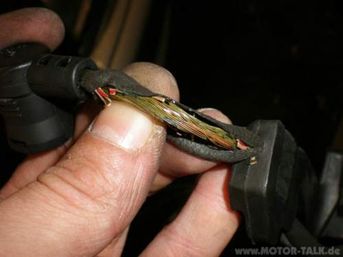

Hab auch ein 94 c280, hatte kein rost.
Schwachstellen sind kabelbaum, zylinderkopfdichtung und
Schaltgetriebe

also hab mir mal genaus alles angeschaut kabelbaum ist in ordnung nur das der motor nicht ganz so rund läuft weiß nicht woran das liegt das auto standt auch ewig vllt muss es bischen laufen. vllt ist auch irgendwas mit kaltlaufregler
Hast den Deckel zu den Zündspulen mal runtergemacht, dort die Kabel gecheckt? Dazu musst das Gewebeband an den Stellen die du prüfst entfernen...
Unrunder Leerlauf kann viel heißen... Falschluft, Kabelbaum, LMM, Kerzen...
Das Öl an der Lichtmaschine ist definitiv der Stirndeckel. Und das wird noch schlimmer werden...
