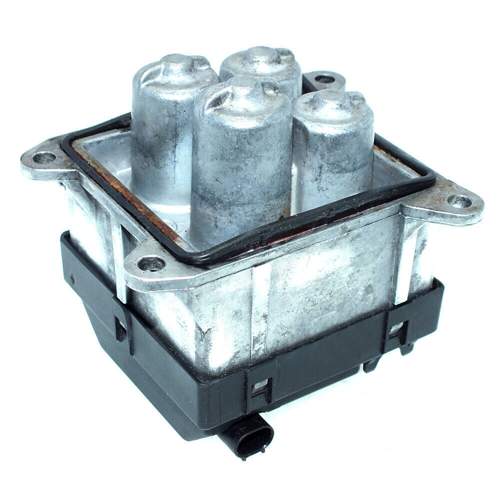

Moin,
im August war es noch warm, jetzt ist es kühler, das kann Einflüsse haben.
1. Der 203 hat einen elektrischen Zuheizer mit relativ hoher Leistung. Das Gerät heizt die Kühlflüssigkeit, nicht direkt die Luft zum Innenraum. Die elektrische Leistung muss vom Motor zusätzlich erbracht werden, er wird zugeschaltet, wenn die Abwärme des Motors für die Innenraumheizung nicht genügt.
Bei Fehlern der Ansteuerung kann er möglicherweise weiter heizen, obwohl der Thermostat bereits geöffnet hat. Dann geht die zusätzliche Leistung über den Kühler weg.
2. Bei vielen Klimaanlagen wird die Frischluft zunächst etwas heruntergekühlt um Feuchtigkeit herauszukondensieren und danach dann im Innenraum-Wärmetauscher von der Kühlflüssigkeit erwärmt. Die Klima benötigt dann auch mechanische Leistung zum Antrieb des Klimakompressors.
Der Wirkungsgrad Deines Verbrennungsmotors liegt unter 50%, auch der Generator hat bei der Umsetzung der mechanischen Energie in elektrische Energie Verluste.
Ich weiß die Nennleistung vom Zuheizer nicht, aber mal eine grobe Abschätzung:
Wenn der Zuheizer 1,5 kW hat und ein Liter Diesel einen Brennwert von etwa 9kW liefert brauchst Du bei einem geschätzten Gesamtwirkungsgrad von 33% etwa einen halben Liter Diesel pro Stunde bei voller Leistung elektrischer Zuheizer mehr.
Da ist die Klima nicht mitgerechnet.
Zieh Dich doch mal warm an, mach die Klima aus und Heizung weit runter, schau, ob sich was ändert.
Die Arbeitsweise des Zuheizers kann man über die Diagnose kontrollieren. Wenn er unnötig heizt......

Themenstarteram 31. Oktober 2024 um 16:51
Hi Pendlerrad, danke für deine Antwort in einer knappen Stunde fahre ich zur Arbeit, dann werde ich deinen Tipp mal befolgen und schauen ob sich etwas ändert, danach melde ich mich nochmal hier
Themenstarteram 31. Oktober 2024 um 23:59
So, leider hat es nichts geholfen, Verbrauch ist unverändert.
