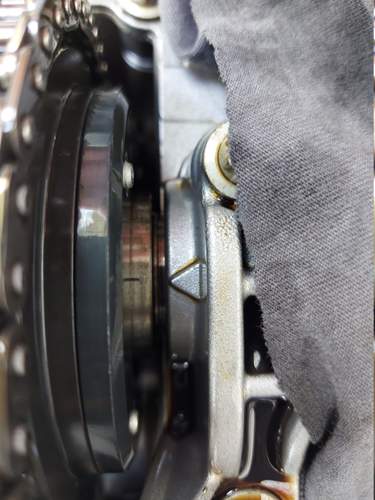

Wenn ich mal meine Erfahrung mit einbringen darf, muss nicht immer gleich eine defekte Kette sein.
Was Du auf jeden Fall machen musst, dies kontrollieren zu lassen, da führt kein Weg daran vorbei.
Dein Problem hatte ich auch und noch immer.
das hat mich nur eine neue Ventieldeckeldichtung und etwas Zeit gekostet.
Ich bin zumindestens beruhigt, nach dem ich es kontrolliert hatte.
Nach dem Tausch des Kettenspanner ist es nicht mehr so laut, der alte Spanner hatte etwas geschwächelt.
Hier mal ein paar Bilder wie es bei mir nach 120 tkm aus sieht.
Inspektion wird immer jedes Jahr zwischen 10 und 12 tkm mit 5W40 gemacht.
