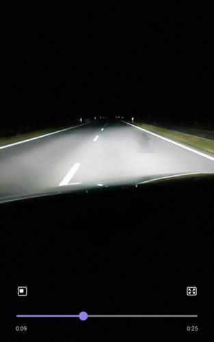

Hallo zusammen. Hätte mal ne Frage. Ich hab mir ein mercedes 220d 2014 w212 facelift gekauft mit Teil led scheinwerfer. Fernlicht ist eine H7 birne. Meine Frage wenn ich fernlicht an mache geht dann das Abblendlicht mit ein Stück hoch zur Unterstützung sozusagen? Weil bei mir es nur sporadisch geht. Weiß jemand was da ist?

Ich habe mal zwei Bilder reingestellt auf beiden ist das Fernlicht an aber auf dem zweiten hat sich der Scheinwerfer nicht nach oben gestellt. Mein Fernlicht ist eine ganz normale H7 Birne und mein Abblendlicht LED. Und meine Frage ist ob sich der Scheinwerfer generell bei Fernlicht nach oben stellt weil mein Scheinwerfer macht es nur sporadisch manchmal geht es und manchmal bleibt er auf den eingestellten Niveau.

Bist du sicher, dass auf dem 2ten Bild Fernlicht eingeschaltet ist? Die klare kurz vorm Auto befindliche hell/dunkel Grenze sieht sehr nach Abblendlicht aus. Ist das blaue Symbol im Kombiinstrument da auch an? Nicht dass da der Schalter spinnt.
Eigentlich dürfte da nichts hochfahren, nur eben die H7 Birne zusätzlich zum LED Licht zuschalten (vielleicht meinst du das auch mit "hochfahren";). So sieht es zumindest im ersten Bild aus.
Was passiert bei Lichthupe? Ändert es sich da zuverlässig immer?

Guten morgen. Ja das Fernlicht ist auf beiden Bildern an nur bei dem einen ist wie gesagt der Scheinwerfer nach oben gegangen so als wenn man den Motor startet und der Scheinwerfer reguliert sich ein. Genauso sieht es auch während der Fahrt aus wenn er hochgeht. Und ja auch meine Lampe die anzeigt dass ich Fernlicht an habe ist an gewesen. Auf einem Video was ich gemacht habe sieht man es deutlich aber ich bekomme hier kein Video rein
Sind bei dem Bild was so sehr nach Ablendlicht aussieht, die H7 eingeschaltet?
Themenstarteram 22. September 2021 um 8:12
Ja die sind bei beiden Bildern eingeschalten das Bild wo es aussieht als wenn sie aus wäre ist kurz bevor der Scheinwerfer nach oben ging.
Hat der ILS+?
Ich denke nicht, dass der Unterschied am Scheinwerfer liegt.
So wie ich das sehe ist der Abstand zu den Begrenzungspollern auf Bild 2 deutlich größer als auf Bild 1, so dass die "Hell-Dunkel-Grenze" direkt am Poller zu sehen ist.
Auf Bild 1 befindet sich das Auto dichter an den Pollern, so dass die "Hell-Dunkel-Grenze" dahinter liegen muss. Und wenn mich nicht alles täuscht gibt es da so etwas wie eine kleine Kuppe, so dass die "Hell-Dunkel-Grenze" im Zweifel in diesem Moment gar nicht zu sehen ist.
Wenn ein solcher Vergleich bildlich dargestellt werden soll muss das unter kontrollierten Bedingungen sein.
