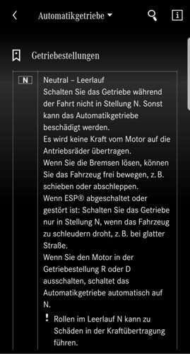

@Dwight777 schrieb am 22. August 2020 um 20:40:07 Uhr:
Hey,vielen dank für die regen Antworten.
Ich habe heute den Test mit in N schalten während ich 130 fahre gemacht und es hat sich garnichts geändert.
Auszug aus der elektronischen Betriebsanleitung. Nur so nebenbei. Damit dieses 'Jugend-experimentiert-für-Olympia' nicht noch für Anschlussärger sorgt.
Während der Fahrt nicht auf N schalten
