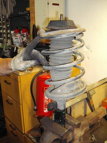

Ich hatte schon viele Autos hier mit Federbruch. Ist ja heute schon fast normal. Aber keiner stand tiefer auf der gebrochenen Seite. Da bricht ja auch normalerweise nur ein Teil der ersten Windung ab.
Hier ein Bild davon, nach dem Anheben.
Seitenlage war im eingebauten Zustand klar erkennbar, sonst wäre das gar nicht aufgefallen.
Beim Kollegen (w126 C) waren vorn beide Feder gebrochen, es sah aus wie eine 80-100ter Tieferlegung aus.

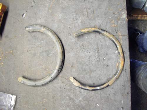

Gebrochene Feder
also federn können in allen erdenklichen lagen brechen,
oft bricht nur der letzte Kringel ab,
aber beim Ford ka hatte ich kurz vor der verschrottung einen Totalausfall
Die Feder vorne rechts war gleichmäßig in 3 teile gebrochen und hätte wenn ich gefahren wäre den Reifen voll aufgeschlitzt
sah noch schlimmer aus als auf dem letzten Bild
