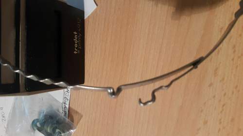

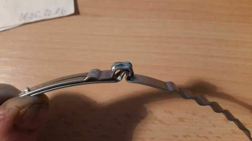

@ all die geholfen haben...auf das Ventil an der Benzinleiste gedrückt und kurz angestartet kam nur sprudeliger Sprit. Daraufhin die Benzinpumpe unter dem mittleren Sitz freigelegt und ausgebaut. Die Bilder unten sagen hoffentlich alles. Wieder mit neuem Schlauch komplettiert und gestartet, alles wieder gut. Nur die Sch....Schelle macht mir zu schaffen da man nicht so rankommt wie bei diesen Schellen wenn sie zB iwo am Motor verbaut sind. Da muss ich wohl nächstes Jahr mal zum FOH und nach so 'nem Werkzeug fragen......
Super ! Danke für die Bilder.
Schlauch zerbröselt !
Hab ich auch noch nicht gesehen.
