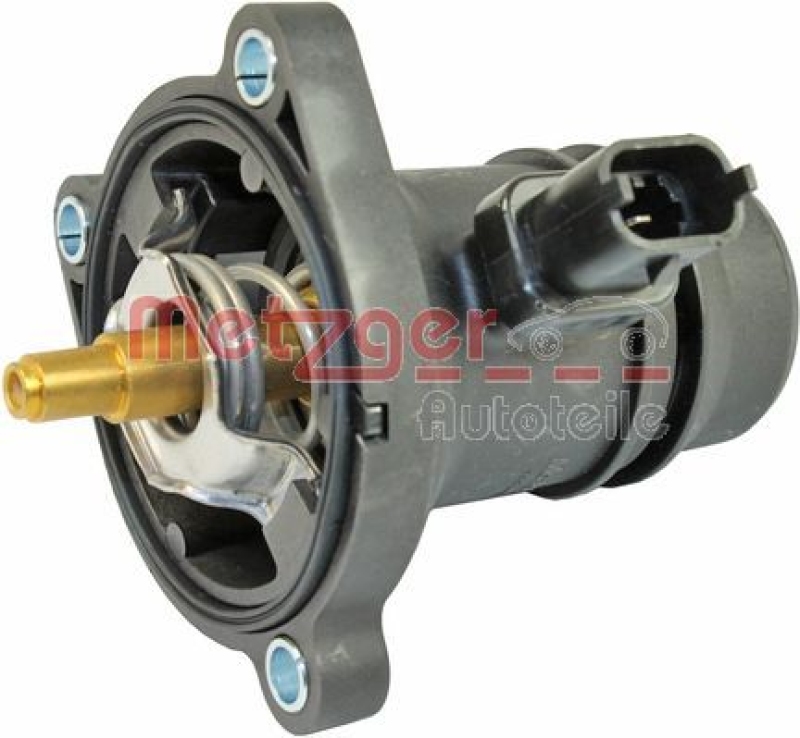

Häh? Was ist ein Kennfeldthermostat und welcher Heizkern? Erklär mal bitte. Hab das Ding vor 4 Wochen rum getauscht. Hat ja einen Stecker, ich ging aber davon aus das der Temperaturfühler integriert ist. Da ist auch nur ein völlig normales Thermostat in dem Plastikgehäuse mit den merkwürdigen O-Ringspangenklammergedönsschlauchanschluss. Der, der sicher in 5 Jahren undicht ist und komplett getauscht werden muß..
:Dhttps://www.lott.de/img/tecdoc/9042551/458/34661458.jpeg
Das Ding mein ich, sollte
@claus502
auch haben... Gleicher Motor wie meiner...
das thermostat arbeitet wie ein normales thermostat, allerdings ist die öffnungsthemperatur über 100°. zusätzlich ist ein heizelement (der stecker....) eingebaut das vom motorsteuergerät kennfeldgesteuert angetaktet wird und durch das beheizen des wachselementes im thermostat ein früheres öffnen bewirken kann.
